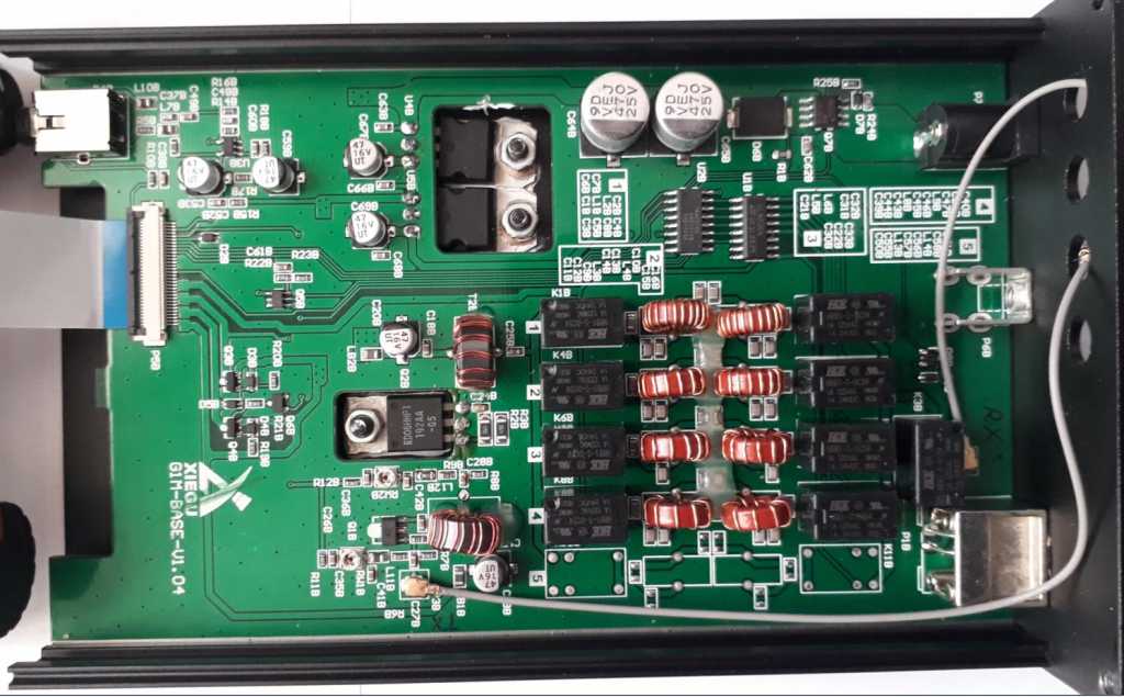

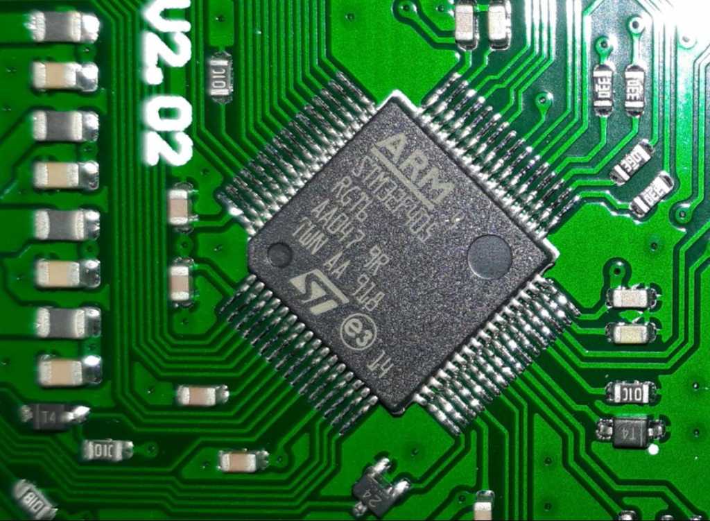

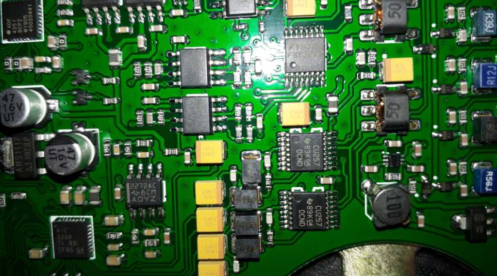

Xiegu G1M внутренности

Ильсур. спасибо за обзор. я свой правда ещё не вскрывал, хотя пломбы нигде не обнаружил...
по приёму мой вариант потребляет 0,46A как у 817го)))
