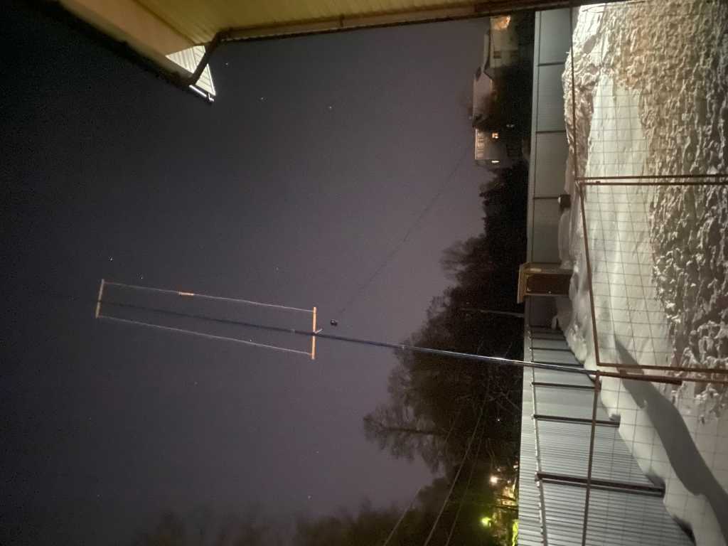

Спасибо за ответы. Пока изучаю трансивер. Захотелось мне перевести последнюю 4-ю версию инструкции, на что и были убиты две недели полностью. Если это кому-то нужно еще, то могу поделиться текстом здесь, на форуме.
Похоже, на даче в зиму уйду с тем, что повесил две недели назад. Но посмотрим, какая осень будет. Настраиваюсь на вертикал к след.сезону, но это все не очень просто в одиночку поставить.
А еще до зимы надо что-то соорудить для городской квартиры (у меня в закромах есть w3dzz).
В общем, Xiegu G90 мне пока нравится всем, вечером приятно покрутить, и жена не ругается за непонятные железки на небольшом столе.

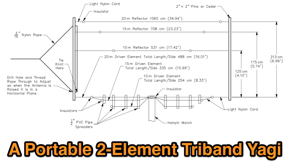

Подскажите, "антенна-гамак" - это что за конструкция?
Сколько людей, столько мнений. Я бы посоветовал ВВП от В.Т.Полякова, RA3AAE. И диапазонов по более, и конструкция проще. Можно на одной удочке поднять.

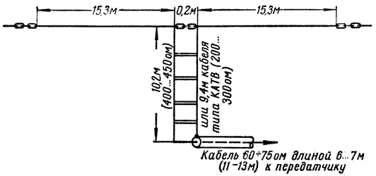

UA3SN пишет:
На выездах давно использую G5RV.
Вот такую?
Это ведь авторский вариант G5RV или очень близкий.

Вот такую?
Да, такую. В свое время мне перепала "фирменная", от MFJ. Юзаю уже лет десять, наверное.
Где-то даже выкладывал результаты промеров КСВ по всем диапазонам. На Ft-817 + LDG Z-100 есть связи от Канар до Японии в SSB.
