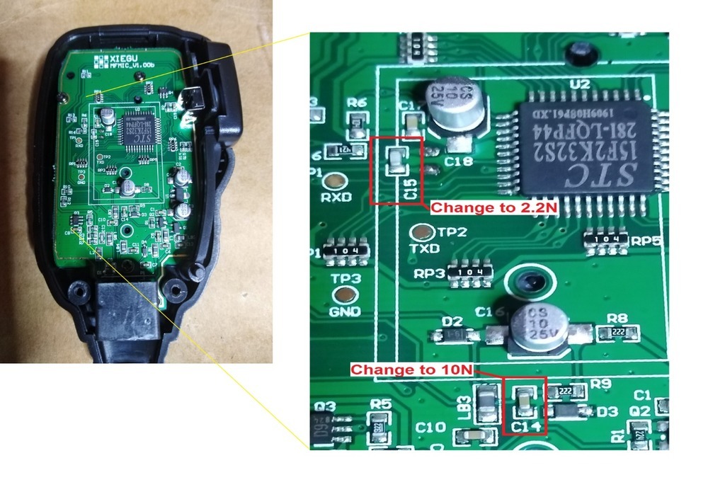

Микрофонный кабель можно использовать любой с аналогичным разъёмом RJ-45: от YAESU или экранированный компьютерный патчкорд, коих великое множество на любой вкус и цвет.

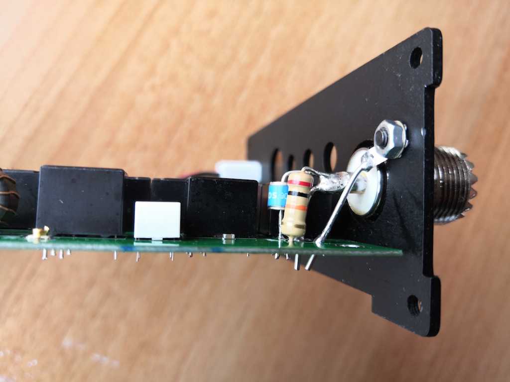

Очень желательно провести апгрейд микрофона путём замены С14 на 10n. С15 можно не менять.

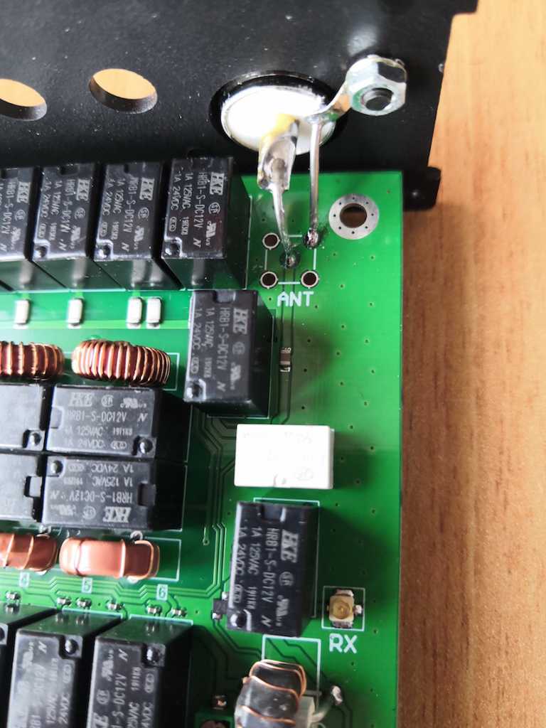

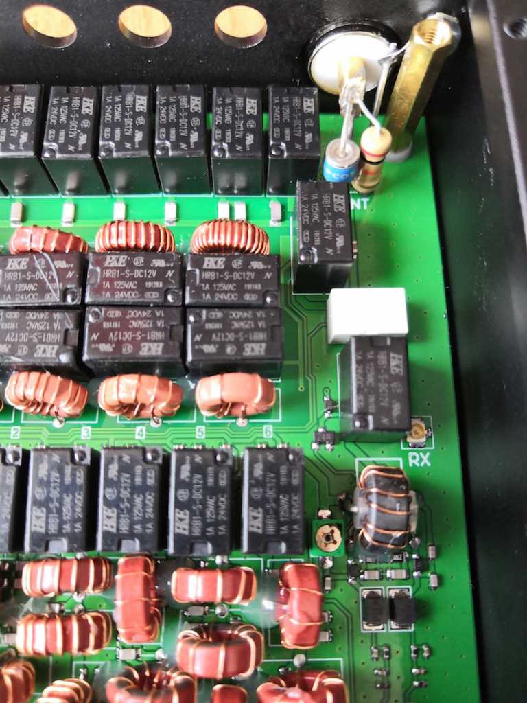

Также, нужно обязательно установить встроенную защиту, путём установки на антенный разъём резистора 20К и газоразрядника. В результате получается селективная защита от статики.
Вся эта несложная и копеечная работа занимает один час с двумя перекурами и одним чаепитием.
Ну как мне кажется можно и не 20К резистр, а 60К или 100К тоже норм. Кторо 1М рекомендует. Еще разрядник лучше меньше напряжением типа 45/75/90 (судя по ветке mini sw2016).

Толковые очень советы. Разрядник я сразу же с резюком впаял. На 27килоом - первый попавшийся в кассетнице. И ещё до кучи, как предписано "великими шаманами Комета и Анли" - ставлю коаксиальный разрядник непосредственно у антенны, если использую типа штыря с противовесами без заземлённого основания. (я использую диапазонные штыри серии MFJ-16XX на диапазон 40,30,20,15,10м и опять же MFJ-1979, это телескопический штырь 5,3м высотой в разложенном состоянии).

krasoffski пишет:
Тюнер, если мне не изменяет память, согласует нагрузки до 400Ом (КСВ = 8 ) Значит разрядник(по закону Ома) нужно ставить на 90В, чтобы его не прошивало при передаче.
Резистор можно ставить любой, от 10К и выше. Я сделал по аналогии с трансиверами Yaesu серии 8х7.
RW0LGR пишет:
На счёт конденсаторов... Ну не знаю, я провёл несколько местечковых QSO телефоном и вроде никаких нареканий на качество сигнала не слышал.
Да, в целом, сигнал при передаче норм. Однако, чтобы убрать излишнее усиление микрофона, сделать внятной регулировку MIC GAIN и скорректировать АЧХ немного убрав низкие частоты и подняв высокие, настоятельно рекомендуется замена C14. Блокировочный С15 в принципе можно не трогать. В результате данной моды, усиление MIC GAIN можно выставлять на уровне 10-15 единиц.
Как я понимаю, в прошивке 1.74 уровень усиления по микрофону не поправили. Да наверное и не нужно. Потому, что с динамическими микрофонами, в частности с ДЭМШем, уровень усиления надо ставить на максимум - 20 единиц.

RX3ALL пишет:
Да, вы правы. Совсем забыл про тюнер на в G90. В минике 50 Ом на выходе, потому и 75 ставил.
