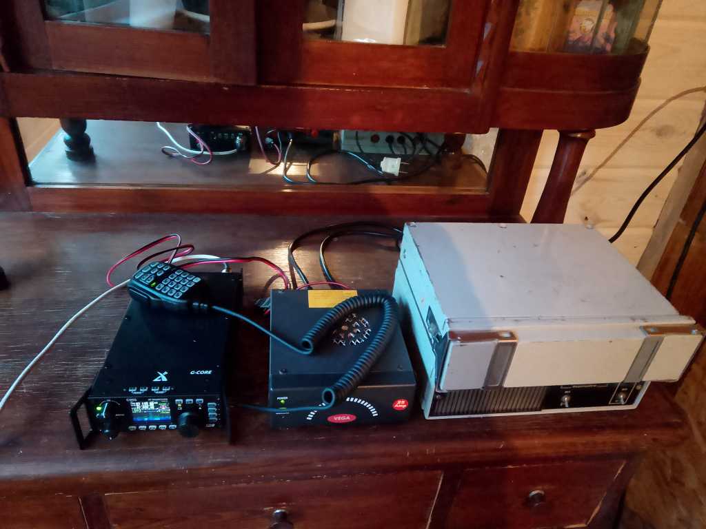

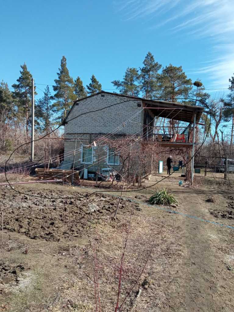

Все-таки мои "муки выбора" кончились тем, что купил Xiegu G90S.
На Озоне была распродажа + накопились бонусы.
В итоге, сейчас у меня на даче на скорую руку получилась такая картина.
Антенна - простенький диполь K1POO на высоте всего 5 метров между садовым домиком и баней в таежном лесу на горе.Слышно станций много - и 6 район, и нулевой, и Удмуртия.
Но пока ни до кого докричаться не удалось, не слышат на 20 ватт и такую антенну.
Естественно, впечатления от трансивера хорошие - "вау-эффект". Столько всяческих опций, по сравнению с тем же UW3DI (с которым прошли годы юности).
Низко для диполя, метров на 10 надо поднимать или на вертикал перейти, тоже должно быть получше. Попробуйте, рядышком поставьте на удочке вертикал 5м на 20-ку, почувствуете сразу разницу :) Не знаю конечно местные условия, но если есть рядом высокие деревья то диполь 2х20м с симметричной линией не обманет надежд ;) 73!

Доброго дня. Спасибо за ответ. У меня на самом деле позиция - ужас радиолюбителя. Участок на склоне горы, под ЛЭП. Запад закрыт горой, север и юг - высоким сосновым лесом. Пока растянул антенну между крышами домика и бани, выше пяти метров не поднять никак. Странно, что от ВЛ 220 кВ нет помех. Видимо, не всегда работает.
За зиму подкоплю денег, куплю вертикал. Думал про Спайдер, хотел ее когда-то. Ну или бывают же конструкции для полевых дней и туристов.

Сделайте себе антенну гамак.
Работает нормально. на 15 ватт NA отвечает. (когда хорошее прохождение)
У неё есть какая то направленность. Не забывайте об этом.
