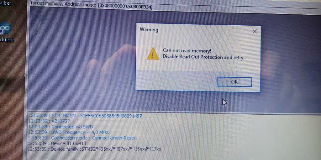

Прилагается три фото:
1. Крякозябы (такое впечатление, что связи просто нет).
2. Разъем на плате.
3. STLINK через разъем проц. видит, но не может прочитать...

К сожалению ничего не видно. Пишите л.с. Попробуем разобраться.

Ваши фото соответствуют требованиям? qrp.ru/faq/51-usingforum/285-howtoattach
