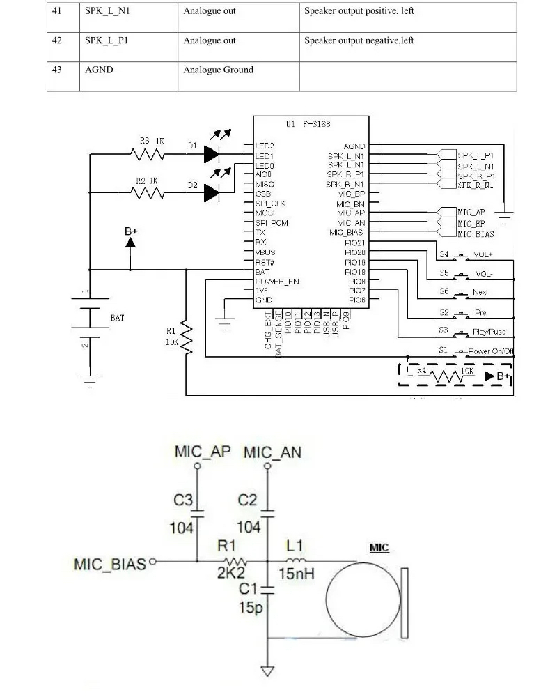

Почему то платы JDY-67 пропали из продажи а замены им пока не знаю.
Я не разработчик данного проекта, просто повторил данную конструкцию и не могу точно сказать будет ли работать с элекрафт, по идее это просто беспроводной интерфейс который передаёт сигналы RX,TX а также аудио сигнал.
