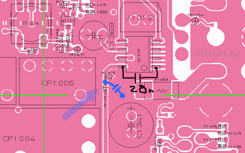

  • Dusty Max аватар
Всем доброго времени суток!
Пара вопросов:
Подскажите пожалуйста, можно ли припаять конденсатор, так как нарисовано черным цветом
и емкостью 28нФ (просто купил как 22нФ, а реальная, после замера оказалась 28)на что это повлияет, и стоит ли вообще его припаивать?
И второй вопрос: При включении и выключении IPO в динамике раздается щелчек - это нормально или нет?
С уважением. Максим.
