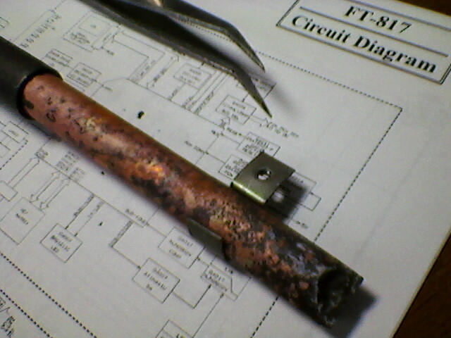

Дополню к "замене вых. транзисторов"
Не захотел изготавливать тонкие жала и прочее.
Просто прихватил хомутиком-лапкой жало разогретого 65-ваттника к маленькому радиатору - тому,что на платке.
Через 3-4 минуты транзистор "поплыл".Снял его пинцетом , добавил каплю припоя и поставил новый.
