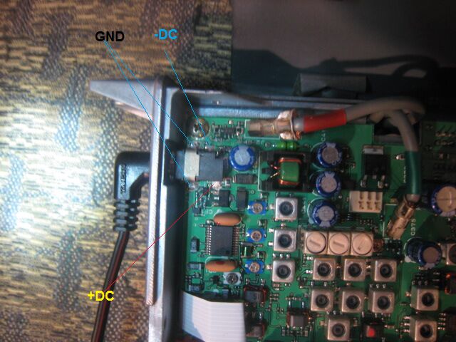

FT-817 21 Янв 2017 15:45 #35782
  • Сообщений: 1610
  • Репутация: 240
Подключаю FT-817 через DC разъем к АКБ (12В). Не стартует. :side:
Напряжение на клеммах есть.
От батареек работает.
От источника работает.
И АКБ и источник подключаются через задний DC разъем,
но коннектор источника касается своей металлической оправой корпуса, т.е. GND, значит питание поступает по центральному проводнику и GND трансивера.
Что это может быть? :S
FT-817 21 Янв 2017 17:38 #35785
  • fmulder007
  • fmulder007 аватар
  • Сообщений: 253
А схему смотрели? Там все видно!
