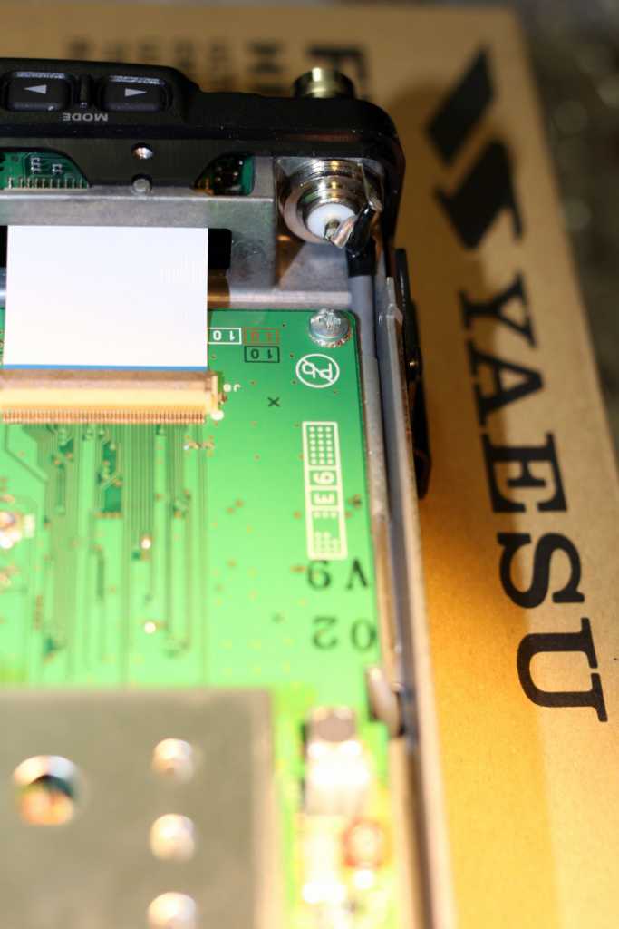

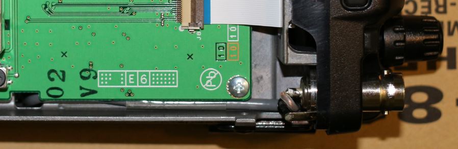

FT-817 20 Апр 2017 06:47 #36960
  • R3DPM
  • R3DPM аватар
Вот провод от переднего разъёма.
Вроде в предыдущих версиях так же выглядит...
