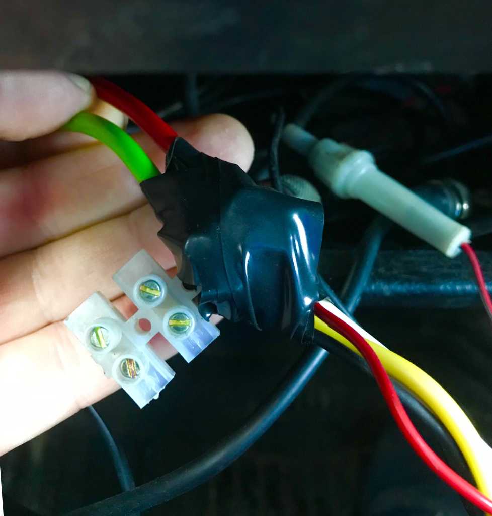

подскажите кто каким разъёмом пользуется для подключения трансивера к автомобильной сети 12 в.
Попробовал через прикуриватель, просадка 4 вольта при 15 ваттах. На скутку, спайку не серьёзно.
FT-817 25 Мар 2018 13:14 #40831
  • RU3ET
  • RU3ET аватар
  • Сообщений: 114
  • Репутация: 38
Как раз в машине сижу)))
Раньше 817-ый тоже от прикуриватель питал.
У меня на прямую от аккумулятора через предохранитель в салон заведены + и -.
Под рулём есть полка, туда и завёл.
Делал проводку специально для 857-го.
На конце провода простой клеммник.
Прикручиваю туда всё. От си-би до портативок.
