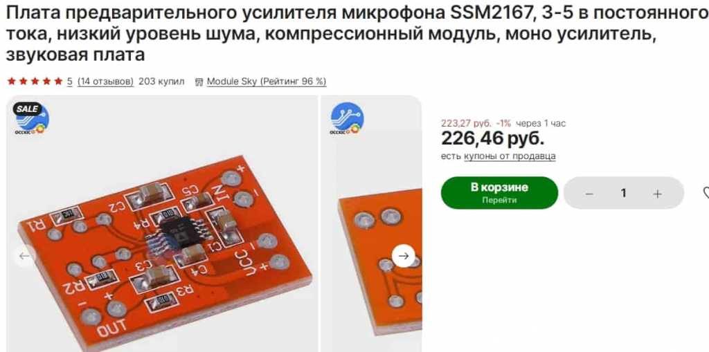

Может не нужно лезть в надёжно работающий аппарат?, лучше сделать компактный доп УМ, либо компрессор по микрофону.
IC SSM2166 и другое железо обработки сигнала по микрофону
www.cqham.ru/forum/showthread.php?4840-I...EA%F0%EE%F4%EE%ED%F3
