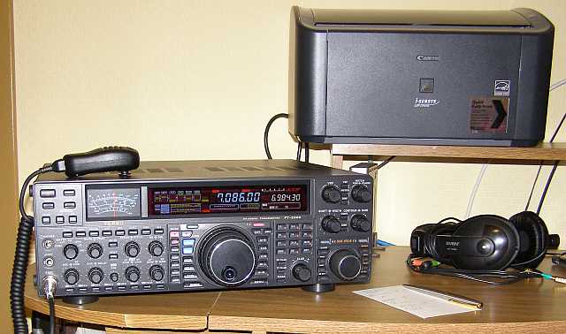

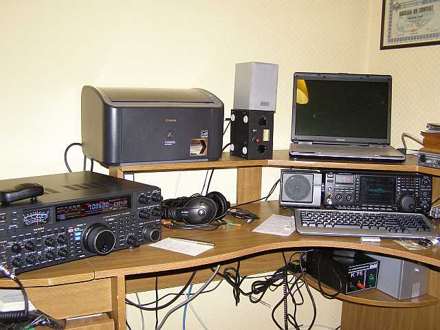

Приветствую, друзья!
Вот уже пару суток как у меня на столе красуется вот такой сетап.
