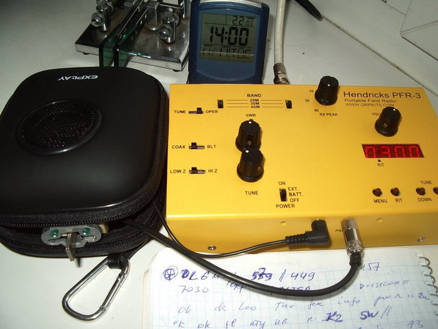

Какое это неописуемое удовольствие - работать на самоделке, да еще размером с пару пачек сигарет! Моими корреспондентами на 20-ке были SV8EUV (599/599) и DL6MGR/qrp (559/549). Немец сам позвал меня на 14060, у него 5 вт и GP. У меня - "веревка" с 3-го этажа к столбу освещения, метров 30 :-D Осталось все это засунуть в корпус и выложить фото готового микротрансивера.

Да, работа завершена. Конечно, PFR-3 проигрывает КХ-1 по чувствительности, динамике и удобству пользования. Но ведь он и дешевле в два раза. Однозначно: аппаратик вполне достойный для радиопрогулок. Как стационарный аппарат его рассматривать не стОит. Никаких глюков в работе не замечено. Мою 30-метровую веревку тюнер согласует на всех диапазонах. Светодиодный индикатор отраженки на 30 и 20 м вообще тухнет, а на 40-ке слегка тлеет. Веревку подключал к одной из клемм балансного выхода, вторая клемма при этом замыкалась на корпус. Земли или противовесов не было. Конечно, с другими антеннами результаты будут другими. Точно измерить выходную мощность не чем, но резисторная нагрузка греется также, как с "КаТри-ной" при 5 ваттах. Во всяком случае, не меньше 4 Вт. Прием чистый, никаих шумов от синтезатора нет. Не понравилась инструкция по сборке. Кроме того, что имеется пара опечаток, не очень подробно описано изготовление катушки в тюнере. Нужно включать голову и логику :-) Элекрафтовские инструкции в этом отношении более точны и конкретизированы. Не очень надежны удлиняющие втулки для осей КПЕ. По-моему, после определенного времени их придется подтягивать. Совсем не понятно описано назначение переключателя на задней панели "Antenna switch". В каком положении какой антенный выход задействован не понятно. Нужно смотреть схему и снова идти "простым логическим путем". В общем, как мне показалось, хоть аппаратик и проще, чем КХ-1, но инструкция написана для уже подготовленного конструктора, и до некоторых деталей сборки нужно доходить своим умом. Тем не менее, ничего сверхсложного в нем нет. Полоса пропускания по ПЧ примерно такая же, как у FT-817 с фильтром 500 Гц. Но собственных шумов значительно меньше. Короче - не сомневайтесь, вполне хороший минитрансивер для QRP/p. Надеюсь, что его будущий владелец поделится с нами своими впечатлениями и результатами работы /р. Спасибо всем за внимание!

Все-таки, фильтр в PFR лучше, чем в КХ-1, абсолютно нет второй боковой. Из явных минусов: SSB и АМ практически нельзя принимать, габариты немного больше, чем КХ-1.
Re: Строим PFR-3 18 Ноя 2008 20:05 #4006
  • Сообщений: 729
  • Репутация: 99
Да, Олег! Большое спасибо за помощь в обладании сим чудным девайсом.
Скоро уже первая сотня связей будет проведена на PFR-3 - включаю его постоянно -
и на выездах в деревню, в машине, да и в шеке с удовольствием его эксплуатирую -
очень удобно мониторить qrp-freq, особеноо в варианте с громкой связью:
