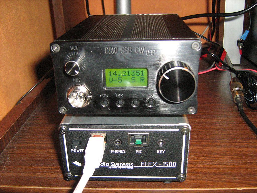

На медни пришёл HX-C810.По последней ссылке есть такой.
Пока сижу кручу,слушаю и сравниваю с TS-440s.Слышит всё что и 440.
Есть конечно кое-что,что неудовлетворяет!Но за 10т.р-можно НЕ замечать.
Буду вносить кое-какие дополнения к корпусу для удобства работы на нём.
Заменю заднюю стенку на корпусе-стеклотекстолит.Поставлю дюраль.
Заменю антенный разьём на СР-50(от приборов).
На передачу пока не пробовал!SSB-НЕхочу пробовать,а в CW-сам пока не могу.
Правая рука в гипсе пока,а левой пока не очень получается!
Сношу сегодня к UA4NU на приборы померять усё.
Чуть позже выложу фото С810 до и после изменений.
Весит 1кг.80-40-20-15 метров CW & SSB.

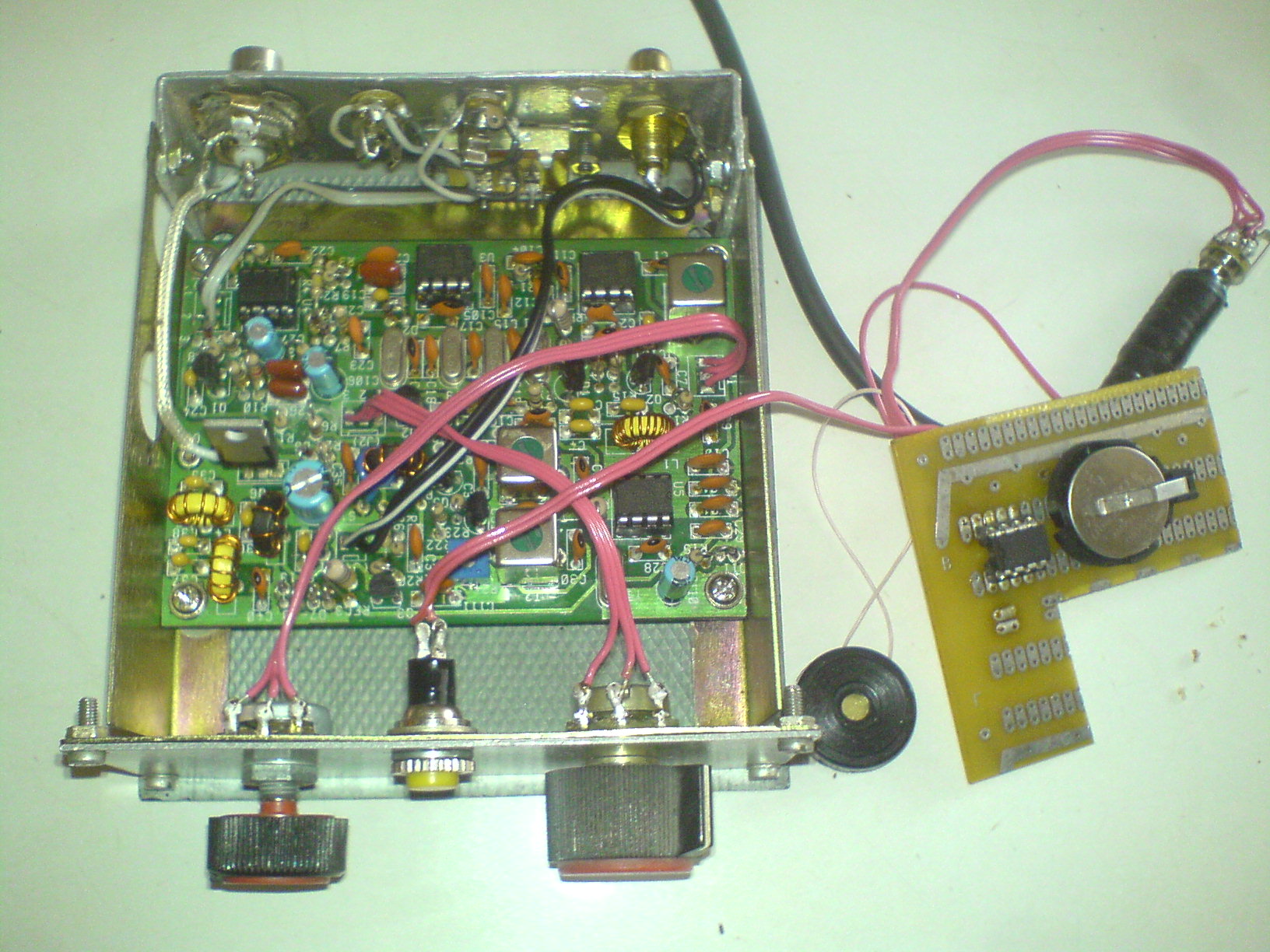

Спаял свой SW20 . Маленький , но все по взрослому.

Тоже спаял, пришлось повозиться с корпусом,но вроде неплохо получилось.

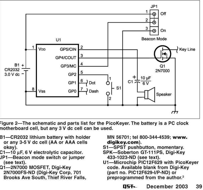

Также спаял ключик от N0XAS- Picokeyer, с трудом ,но нашёл прошивку.Так как по ссылке from QST на сайт ARRL не пущают. Ключ работает гуд из управления только одна кнопка, что неплохо для встраивания в наши небольшие коробки. И PIC12F629 недорогая. По ключу выслал прошивку и описание на сайт - в Архив файлов.
73! Виктор RUQRP#197
Re: Еще один кит 03 Ноя 2010 19:16 #4487
Виктор,а можно ещё и схемку прогромматора выложить.
