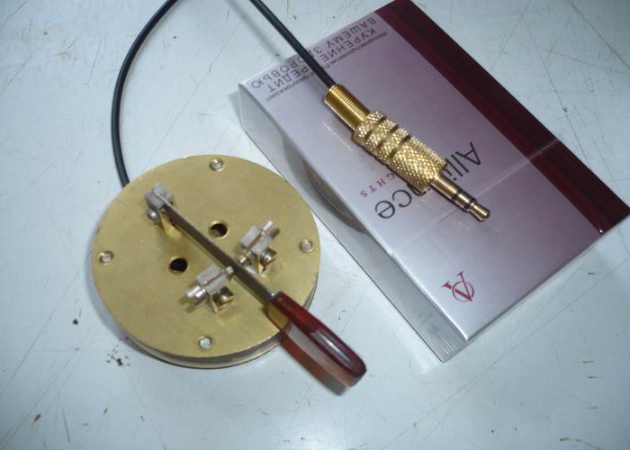

В одном парфюмерном магазине покупал пилки для ногтей!
Из них неплохая пила к манипулятору получается(только не дешёвые Китайские!)!
Выбирал по ЖЁСТКОСТИ!Перебрал дестка два!
Слова продавщицы - судя по тому как ВЫ выбираете пилочки для ноготков,в каком маникюрном
заведении ВЫ работаете.
Мой ответ её разочаровал, :-o если не сказать больше! :-D
Дарю идею-делайте манипуляторы!

Однако, сама "пила" для ключа - это меньшая проблема.
Вот из чего подручного ОСНОВАНИЕ (тяжелое) сделать -
вот тут вопрос... У нас на Дальнем Востоке ни бронзы ни
меди ни чего типа такого же уже лет 10 как нет... :(
Re: Строим Scout Regen 02 Фев 2010 21:28 #4589
  • Сообщений: 950
  • Репутация: 52
Была б фантазия... Камень есть ? Есть. В питере вон какие манипуляторы делают- призведения искусства! Или кусок хорошего твердого дерева, а под низ свинцовую пластину для веса. Да из чугуна при желании можно выточить. Сталь анодировать или просто отшлифовать. Или покрыть чем...

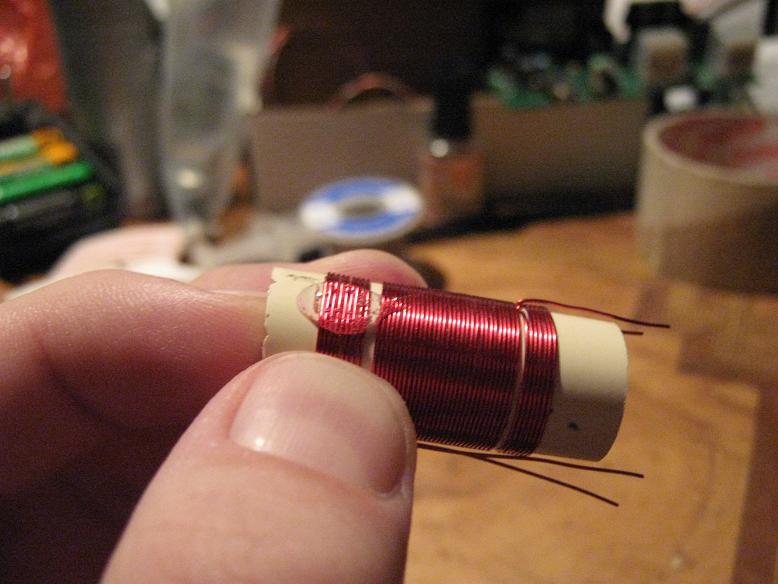

Капнул клея на намотку и полчаса держал в руке, ждал пока клей схватится.

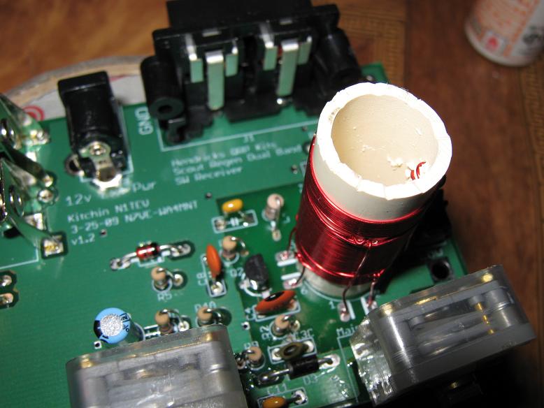

Потом залудил выводы. Хендрикс пишет, чтобы при залуживании концы зачищались , как можно тщательнее, как в воду глядел...
Re: Строим Scout Regen 03 Фев 2010 03:55 #4593
  • Сообщений: 950
  • Репутация: 52
Сначала втыкаем катушку на место и проверяем расположение выводов. Если ошибок нет, паяем. Тут же и проверяем - между каждой парой выводов сопротивление должно быть менее ома. Если больше- плохая зачистка/облудка. Проверяю, так и есть, последняя, верхняя пара прыгает по измерению. Благо, сама катушка уже была зафиксирована. Выпаял проблемную парочку, Солдер Виком убрал старое олово с платы. Снова зачистил и облудил кончики. Поставил на место. Теперь все Ок.

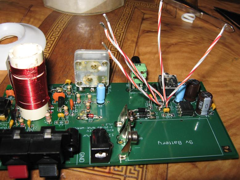

Нарезал и зачистил пять проводков для контроля громкости. Провод такой же, как и намоточный- приятно в руках держать. Выпаял временную перемычку.
Re: Строим Scout Regen 03 Фев 2010 03:59 #4595
  • Сообщений: 950
  • Репутация: 52
Картина "руки вверх":-)
Проводки паять удобнее с верхней стороны печатки.
