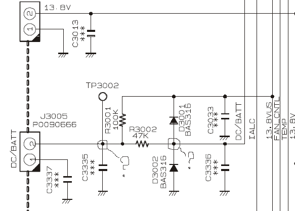

Алексей, можно мерять элементы прямо на плате? Например, диоды?

Алексей, можете подсказать?
Какие напряжения должны быть в режимах DC и BATT в точках обозначенных вопросительным знаком?
Re: Доработка 897D(857D) трансивера 16 Май 2010 15:57 #4764
  • rk4fb
  • rk4fb аватар
Александр, в ТР3002 при разомкнутом проводе перевода в эконом режим должно быть 13,8В при замкнутом - 0В. Если пробит D3002 то в ТР3002 будет что-то около 5В.

Алексей, большое спасибо!
Оно у меня так и получается...напряжение около 6 В. Уже попросил знакомого с компьютерного сервиса подбросить парочку BAS316.
