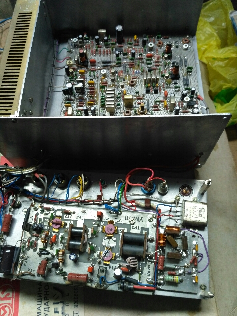

TRX "Дунай" вроде имел PA около 100вт

Трансивер Дунай 2005 имел несколько вариантов исполнения. В моем применен усилитель с парой выходных транзисторов кт 920 в. Теоретически достижима мощность 40 Вт. На практике мне удавалось на 80 и 40 выжать 30 Вт. на плате дпф в режиме передачи автор использует транзистор кт 355. Но , то ли из за предельного режима , Толи ещё по какой причине этот каскад оказался самым слабым местом в трансивере. Попытка применить двух затворной транзистор позволила более плавно и глубоко регулировать мощность выходного сигнала. Но ни сколько не добавила надёжности. Транзистор системно выходил из строя. Терпение закончилось применением стабилизатора7810. Снизив напряжение на транзисторе получил надёжность , одновременно со снижением выходной мощности до 5 Вт на 14 МГц. 6а 80 - 11 . На десятке 3вт.
