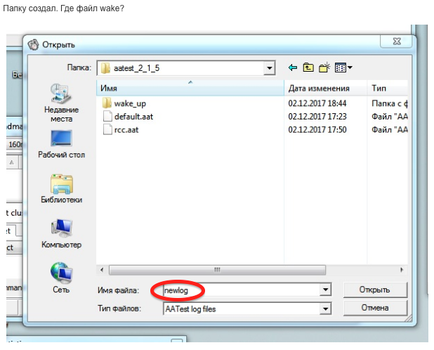

RX3ALL пишет:
Валер, я всё правильно объяснил. И Максим всё правильно сделал. Только не до конца:
По умолчанию формируется имя файла "newlog". Его нужно изменить на "wake_up" или какое-то иное. А затем нажать "Открыть". После чего "Программа сформирует сама Файл wake.aat где будут собираться данные."
Владислав, вот именно это имя в красном овале и не давало покоя.
___________________
Отчет сформирован, осталось отослать.
Отчет в формате Cabrillo c бумажного листа. 02 Дек 2017 22:55 #38974
Будем считать это самым сложным этапом :) Точнее, требующим некоторых пояснений. Далее, трудностей возникнуть не должно.
