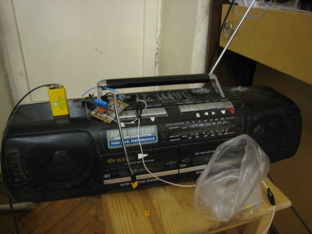

А для меня UBA CW - помощник в проведении эксперимента по приему CW на бытовой приемник с КВ диапазонами. Рассматривал три варианта приема.
1) С генератором на кварце, дающим продукты f1=7024 кГц, f2=14048.
Самый лучший вариант. Слышно много станций на диапазонах 20М и 40М.
Приемником следует найти "окно", в котором и слышны станции. Подстройку по диапазону по-видимому надо осуществлять сдвигом частоты самого гетеродина.
2) С генератором на керамике 465 кГц.
Прием слабее, но возможен.
3) С генератором на керамике 455 кГц.
Прием еще слабее, но возможен.
Не совсем понял, с какой ПЧ мой приемник, т.к. я ожидал слышать станции только с одним из керамических резонаторов.

В некоторых,настоящих японских,магнитолах встречал ПЧ 450кГц.
