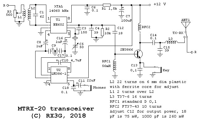

Где-то видел эту схему. Суть - тот же MTRX, только с усложнениями. На мой взгляд, излишними для столь простой конструкции. Желаю вам массу удовольствия от сборки-настройки, Сергей!
Ну а я, скорее всего, для игры соберу что-то по мотивам MTRX-20. Теоретически, на прием ток не должен превысить 10 мА. Основной "жор" будет при нажатии на ключ. Но тут тоже надо подбирать оптимум. При увеличении емкости связи С12 увеличивается мощь, но и увеличивается величина сдвига частоты на передачу (TX Shift)
Скажите, пожалуйста, ток на приём 10 мА - нормально для того, что питать такое устройство кроной? А ток на передачу - 70 мА при выходной мощности около 150 мВт? Как думаете? В заявленных характеристиках того аппарата, что я решил собрать, указаны такие вот величины.
Когда строил MTRX-20, я его питал от 12 В и даже не задавался вопросом потребления тока. Мне это было без нужды. Я смотрю по даташитам: LM386 в среднем 6 мА, SA612 - 3 мА. Ну а потребляемый транзистором РА ток всегда можно подобрать, чтобы и связи были, и Крона не сразу сдохла
