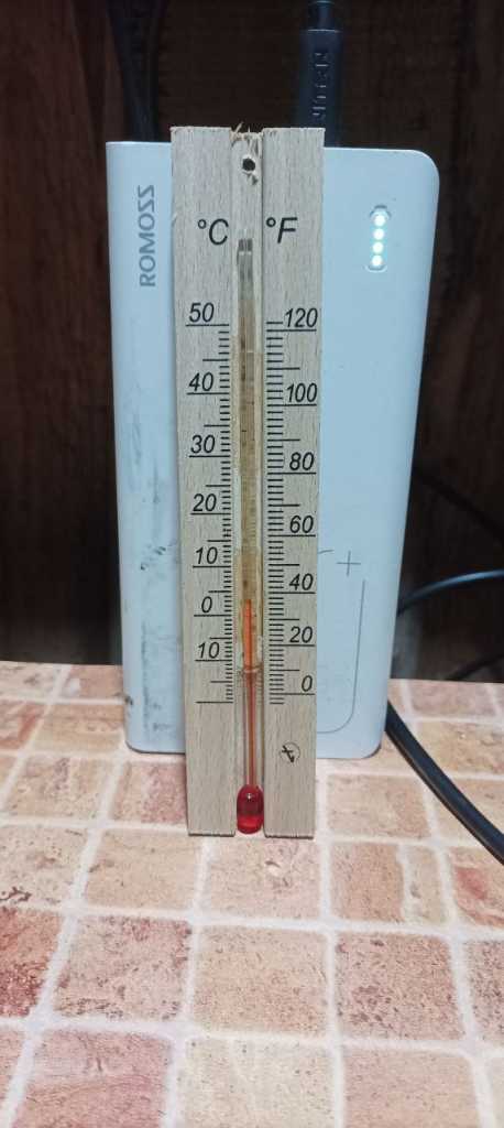

Особого мороза нам не завезли, так что в шеке на фазенде было всего +3 по Цельсию (а что ждать от чердака, где фронтоны класса "вентилируемый фасад", а под крышу галки спокойно пролезают).

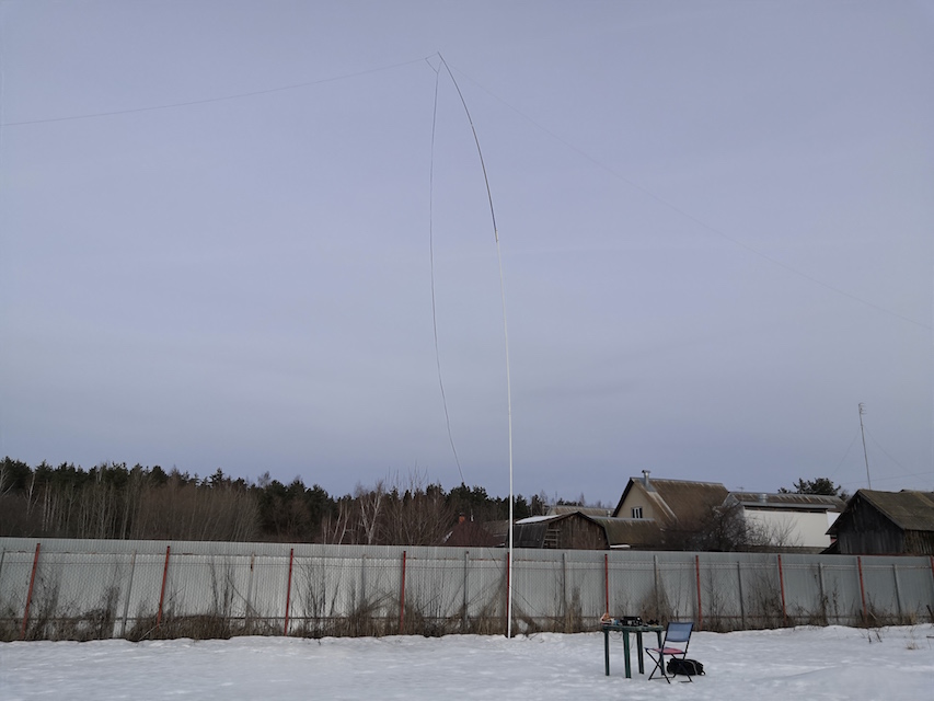

На свой участок выдвинулся в пятницу утром. Затопил печку и приступил к установке антенны. Это самый трудоёмкий процесс при разворачивании загородной позиции. Затяжная оттепель сменилась похолоданием. Это привело к образованию очень сильной гололедицы: передвигался по участку с трудом и пару раз упал. Всё это не помешало установить организовать рабочее место так, как задумал изначально: антенна двойной Цеппелин с двухпроводной линией питания 300 Ом, два трансивера TX-500 и G90, наушники, микрофоны и телеграфный ключ. Стеклопластиковая мачта 10,3 метра + 7 метров удочка. Удочку прикрепил к мачте с помощью двух автомобильных хомутов. Получилась довольно внушительная конструкция высотой 17 метров. Тем не менее, поднимать и опускать мачту с антенной, оказалось несравненно легче, чем лестницу с удочкой на конце и общей высотой примерно 14 метров: такую конструкцию делал два года подряд. Столик, стульчик и позиция готова. Осталось только вынести и подключить аппаратуру.

Что касается подготовки к "Морозу" считаю, что этот выезд был одним из лучших: ничего не забыл и практически ничего не упустил. Всё проверял и готовился основательно. В середине игры стал подниматься ветер и верхушку удочки стало гнуть и болтать. Если бы ветер усилился, то пришлось бы поволноваться. Поэтому, в следующий раз буду обязательно растягивать стеклопластиковую мачту хотя бы одним верхним ярусом.
Это мой первый опыт эксплуатации данной мачты. Небольшие комментарии изложены на видео "Заметки о Морозе".

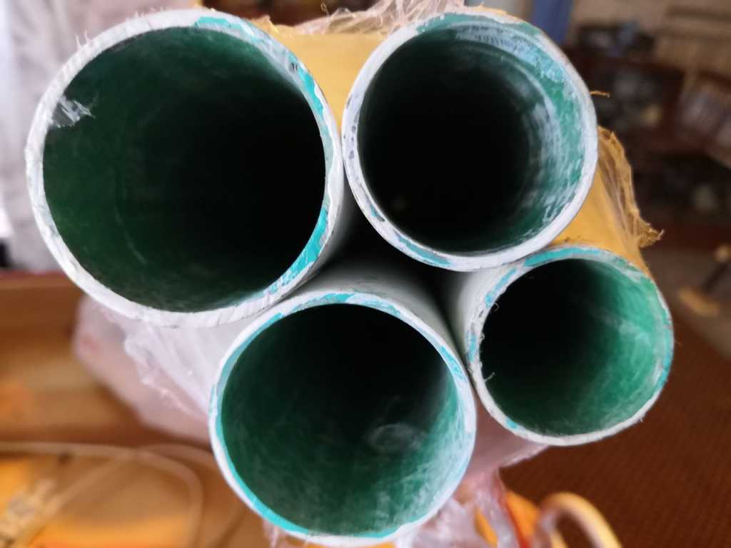

В личку и в комментариях к видео поступают вопросы по поводу использовавшейся мачты.
Стеклопластиковая мачта состоит из 4-х колен по 3 метра каждое. Рабочая длина мачты 10,4м. Колена вставляются друг в друга и при стационарном использовании стягиваются хомутами. Вес мачты примерно 6 кг.

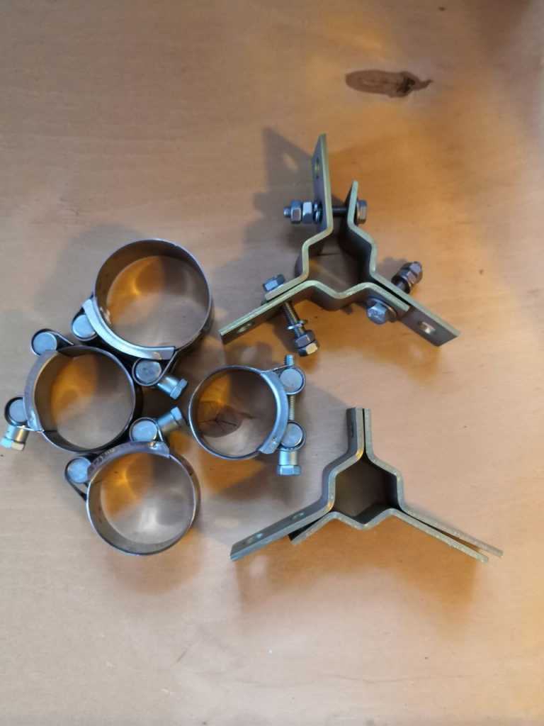

В комплекте идут два яруса трехсекционных хомутов для крепления растяжек:
Удочка крепится к вершине мачты с помощью двух автомобильных ленточных хомутов подходящего диаметра.

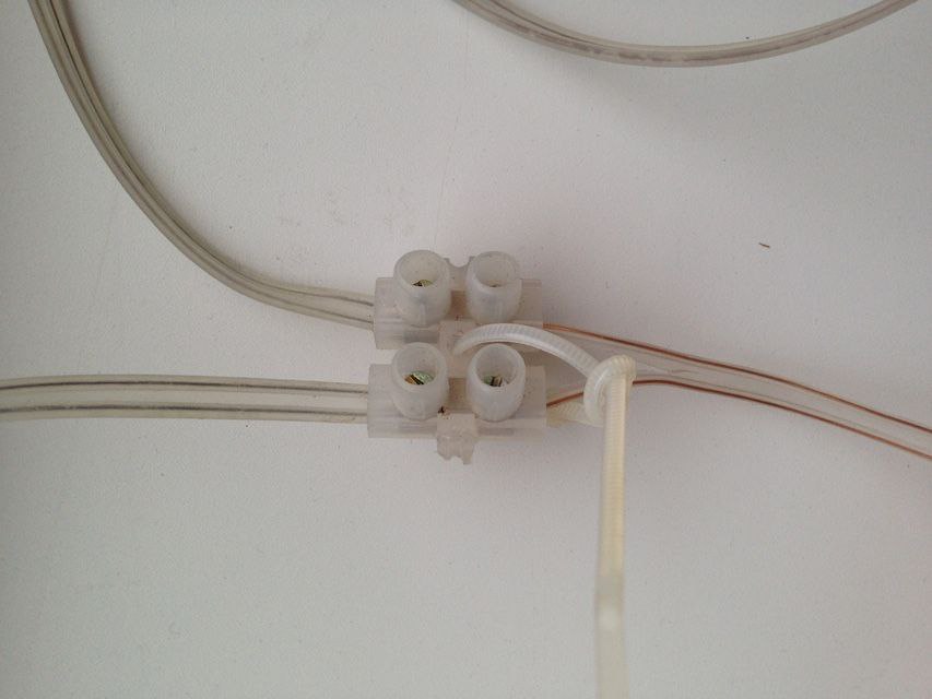

Вопрос, "где можно достать ленточную двухпроводку" - на данный момент сложный. Раньше можно было купить у продавцов на Амазоне или у МFJ. Сейчас такой возможности пока нет.
Используемый в данной антенне 300 Ом-ный советский кабель КАТВ найти в продаже практически нереально.
Тем не менее, выход есть.
Для для питания подобных временных антенн, можно использовать 300 Ом-ный телефонный провод ТРП: в народе его называют "телефонная лапша". У него есть недостаток: он очень хрупкий. Тонкие медные жилы без изоляции легко ломаются. Тем не менее, антена полностью выполненная из такого кабеля, честно провисела у меня на даче весь летний сезон: с апреля по сентябрь.
Для стационарного варианта размещения антенны, можно использовать кабель ПРППМ. Его волновое сопротивление примерно 160-170 Ом. Это очень прочный кабель, который не боится ультрафиолета. В стационарном варианте у меня провисел 10 лет, питая вертикальную дельту с периметром 86 метров.
Мороз - Красный Нос 2023 24 Янв 2023 16:03 #59790
  • Сообщений: 2124
Влад, на лицо расточительное употребление труб :cheer: На стыках теряется слишком много, можно "немного" выдвинуть и получить прибавку аж в 1 метр. :) Собственно и переделывать то ничего не надо, раз мачта используется для эпизодической работы то обычные хомуты вполне годятся для фиксации. Всего и делов-то задвигать трубу сантиметров на 10-15 и хватит. Когда-то интересовался двухпроводным кабелем от MFJ еще в досанкционные времена, цена просто космос. Что покупать у нас, что на ибее. Уже 3 варианта двухпроводок делал сам. Самый лучший способ изготовления изоляционный распорок из палочек от мороженного оказался. Конечно из пластиковых банковских, скидочных и пр. карточек еще проще и легче, но он больше для работы /Р(хотя на даче у меня висит уже несколько лет).

RX3PR пишет:
Евгений, привет! Эту мачту, которая у Влада, изначально делал для себя, чтобы установить на крыше дома. Но концепция поменялась. Эта вторая мачта, которую собирал. Именно сделал такой конструктив, так как он более надежен. В первом варианте трубы вставлялись друг в друга на небольшой размер, порядка 20 см, не более + стяжка из хомута. Так вот, как то оборвалась одна оттяжка и произошел слом одной из труб (которая большего диаметра). Во втором варианте, я учел этот факт и не экономя размерами, сделал так, чтобы каждая последующая труба вставлялась на 50 см. Это значительно надежнее и вероятность слома значительно снижается. Трубы толстостенные и все таки тяжелые, поэтому рычаг на слом получается довольно большой. Поэтому принял такое решение в ущерб небольшой длины с каждой трубы. Теперь, даже с одним ярусом оттяжек должно быть все ОК!
