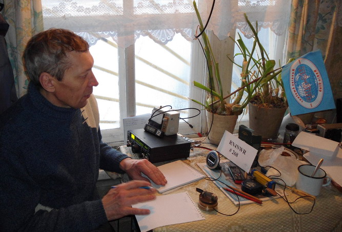

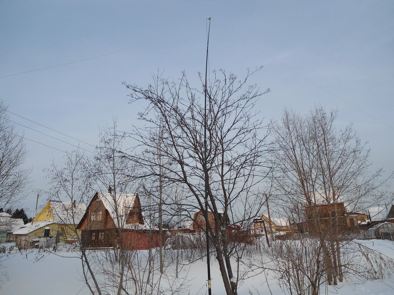

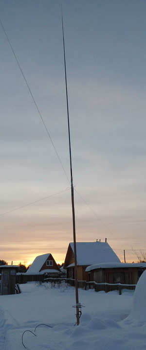

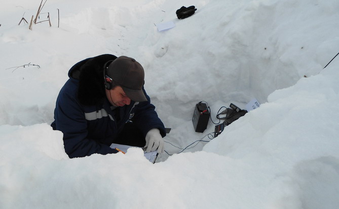

Немного фото с нашего "МРОЗА" RN4NWR RU-QRP-C #268
Подробности нашего мороза будут в сборнике(надеюсь он выйдет),а пока метериал готовится.
