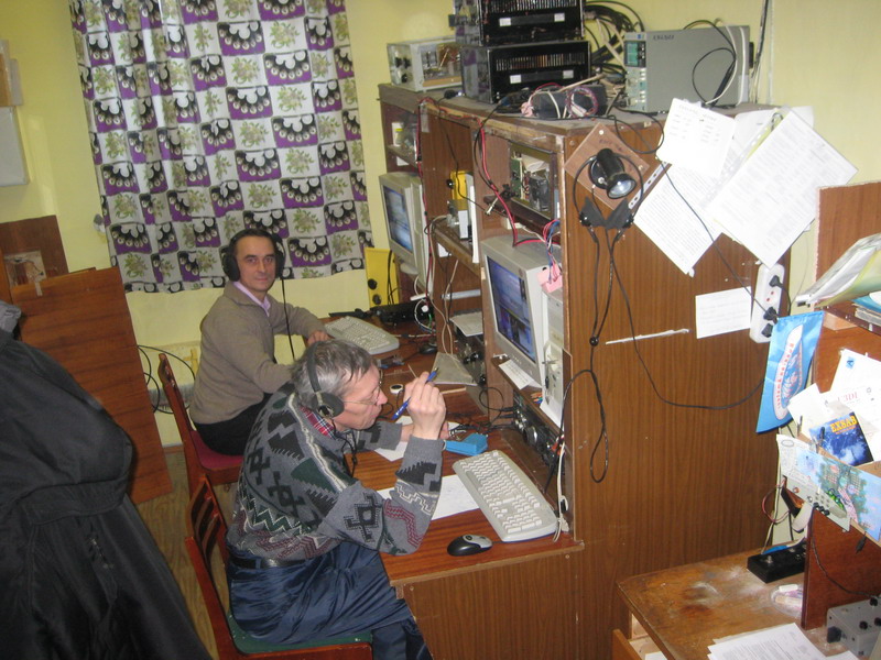

Мы отработали тест на RZ4NWA на двух компах на TR4W, никаких доработок программы не нужно, только правильно написать конфиг. Но некоторым просто "неохота" в это все вникать, в то время, как уже при 50 связях возникает желание не запоминать, с кем и где работал, все подскажет программа. Конечно, раньше работали на бумажке, но скорости то не те были. Помню, как писали "бандмапы" на больших листах, где были видны повторы.. веселое время :)
На фото RM4N и UA4NU за рабочими местами "Мороз-2013"

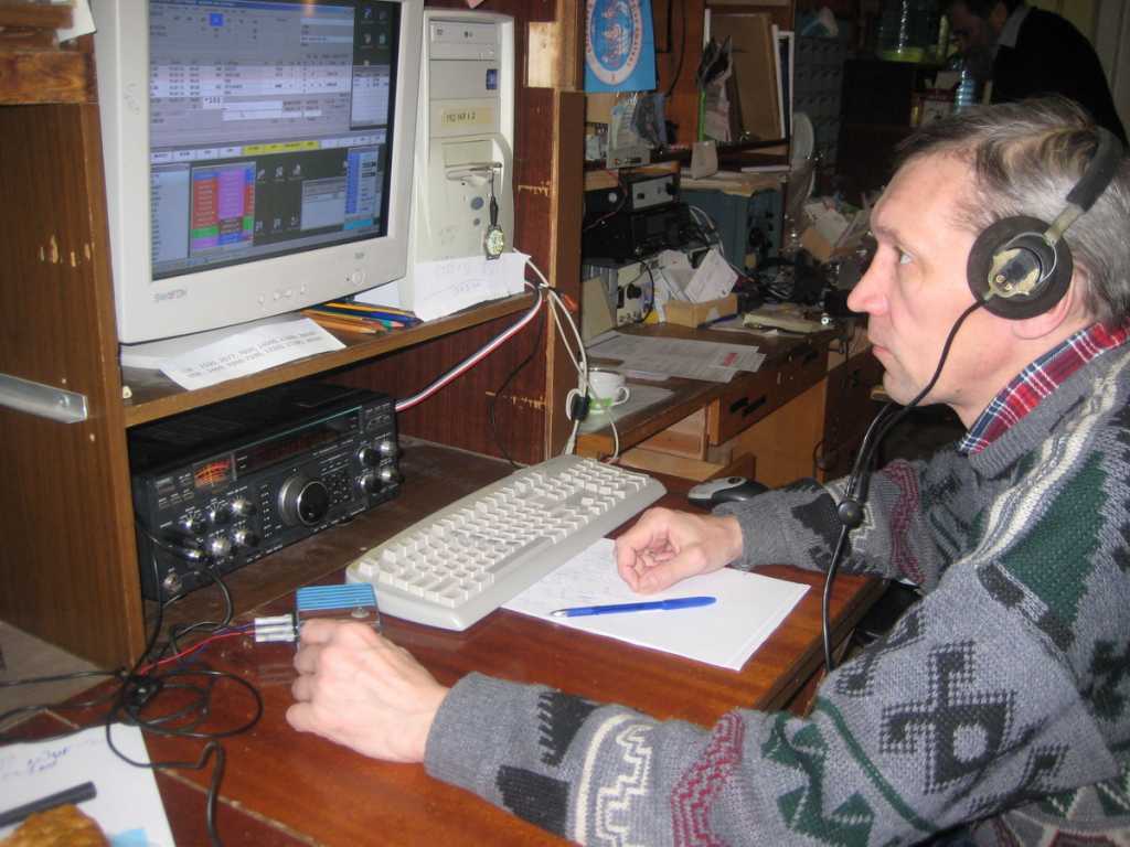

А здесь видно на экране TR4W в режиме "замораживания" :) Размораживает UA4NU
