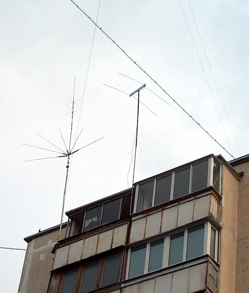

Антенное "поле" rw3ai
Re: RDXC 2009 21 Мар 2009 00:21 #5781
  •  аватар
Валера, красиво! Завидую тем, кто живет на последнем этаже. А как ты настраивал диапазонные противовесы? С крыши? Или каждый раз опускал антенну, подстраивал, ставил на место и т.д.
Желаю успехов и победы в RDXC!

Красивый "ёжик" у вертикала! :)
А у меня особо дельту не сфоткаешь- здоровая уж больно :)
Сегодня она из треугольника в призму превратилась
Что интересно, на HW-101 стала лучше строиться
а на TS-480 хуже.. удлинил со 155 до 172м
Удачи в тесте и получить удовольствие от участия!!! :-)
Мне бы тоже QSO 200 провести и намана :)
Re: RDXC 2009 21 Мар 2009 04:49 #5783
  • Сообщений: 2126
  • Репутация: 181
Вы наверно видели кораблики в бутылках. Вот приблизительно так устанавливаются и настраиваются
такие антенны. Что бы подстроить противовесы демонтируется мачта , противовес откручивается от антенны
и подстраивается. Затем все собирается снова и воодружается в рабочую позицию и проводятся измерения.
Опять все демонтируется , подстраивается.... и тд. Раз 5-6 это как минимум.

Скромно и со вкусом,я так понял Вы крышы не касаетесь никак,так оно спокойнее:-).
Интересно, какая вокруг "земля" в радиусе 200...300 метров,в смысле что это за район города?
Может дом стоит на маленьком острове по среди большого солёного озера:-)?
Какой этаж дома третий или двадцатый:-) ?Шутки юмора...
А,если серьёзно,то надо иметь большое мастерство,что бы работать в qrp c таким
(по контэст- меркам)антенным хозяйством.
Валерий, желаю Вам всяческих успехов и удачи в rdxc!!!

Смотрю, итальянская "мобильная яга" стоит. Вращается или направлена "мертво"? Если не секрет, во сколько обошлась? Я пытался зайти на их сайт, не логинится почему-то... Я подыскиваю альтернативу своему вертикалу.

Валерий,а как вертикал называется? ew6oo-Vic
