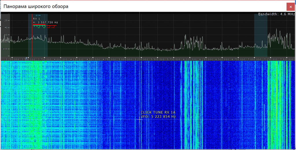

Саш, локальная конечно, такой ширины и равномерно. ШИМ паскудный в помоечном телике такое делает обычно. Не бугорками-полосками, а сплошной стеной с рыком в 100 Герц. Ищи теперь. Сложность в том, что свет может не гореть - валяется человек на диване и небольшую "панель" на стенке смотрит. Даже бликов в онах нет...
Плюс прохождение нестабильное и чертов "загоризонтный дятел" задолбал. Но он с промежутками, после 3.069 у меня абсолютно чисто было, шум менее 4 баллов по S-метру.

Влад, в прошлый четверг было тож самое, спустя час, диапазон (80-ка) стал тихий и безшумный, мы даже с Сергеем RN4HAB мило неспеша поболтали в районе 3560. Слышно было, что на 20-ке при хорошем проходе. ) Ну, ... шо маэм, то маэм, так даже интересней. С таким проходом интрига будет до последней минуты последнего тура )))
С соседнего форума:
RL5A;1211900 пишет:
состоялось даже не одно QSO, не смотря, что помеха от локатора перла как на танке.
На патораме это выглядело, как огромные выпуклые пузыри. На 3525 весь прием заканчивался - дальше - одни пузыри - очень сложно там принимать.
У меня реальный участок - где можно было слушать станции с уровнем ниже 579 был от 3510 до 3525.

Да, "дятел" пропал, диапазон чистенький. Но у меня так и было с 3.569 мГц и выше(пока в завывающих цифровиков не упирался). Чисто было и ниже 3.530 мГц, тут RL5A прав. Но он просто на 3.570 не поднимался :) .
"Дятел" этот я часто на СДР наблюдал. Он действительно идет "пузырями" или "горбами", есть места больше загаженные, есть меньше. А по Сашиной панораме кривой бугор аж до 5 мГц видно. Это стопудово локалка, похоже на подгоревшую ШИМ. Надо было АМ включить - 100 Гц гудение ни с чем не спутаешь, я его долго слушал :( :( :( . Так что в данном случае получилось "наложение" - "дятла" было слышно сквозь локальную помеху. Фантастические очучения наверное :sick: .
Это была какая-то индустриальная или военная помеха. Когда она все давила вокруг, я посмотрел на удаленном приемнике в Швеции. Там стояла такая же стена помех.

Василий, Вы невнимательно прочитали мое сообщение. "Военная помеха", которая мешала всем во время Игры, давно и хорошо известна, как и ее "авторы". Не первый год это явление имеет место быть и сеть таких "дятлов", к сожалению, расширяется. Вот она на СДР, можете еще раз насладиться звуком. Правда похоже на то, что было вчера :lol: ?
А у Александра, UR5LAM, это "счастье" совпало еще и с местной(локальной) помехой, имеющей мощный сплошной спектр, постепенно затухающий к аж пяти мегагерцам. За ней даже "дятла" толком не видно. А он был...
Однако, вчера от "дятла" можно было спрятаться выше 3.569 мГц и ниже 3.530 мГц. А от такой локалки не уйдешь :sick: .
