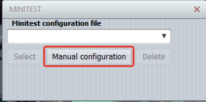

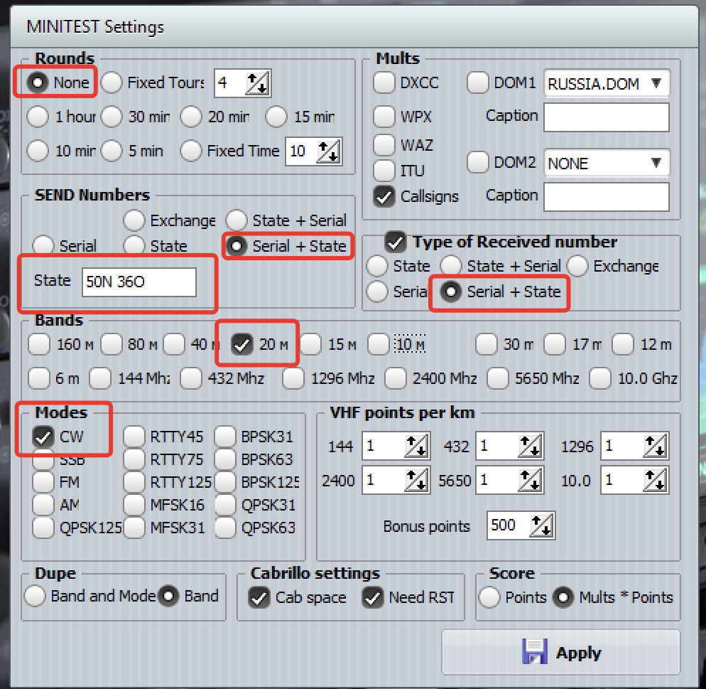

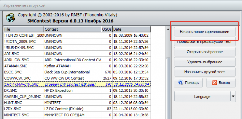

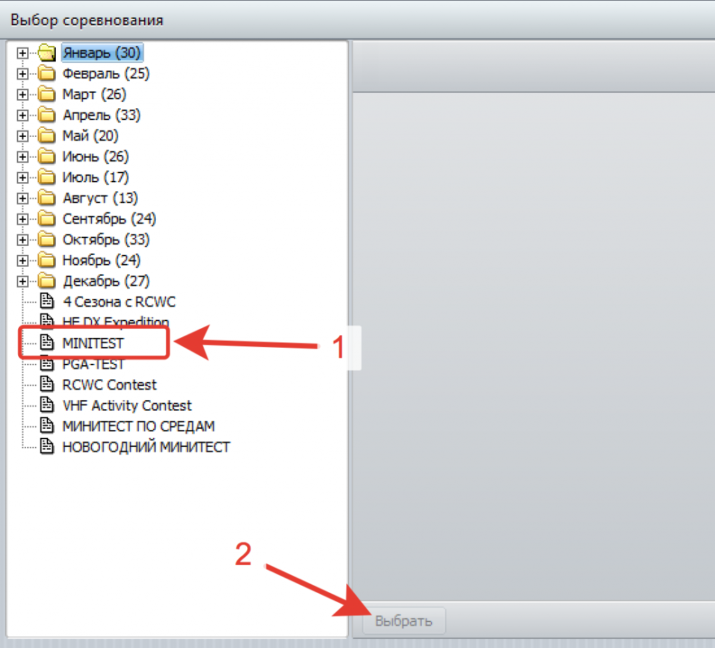

RAEM - тест непростой, и поэтому вдвойне интересный! Поэтому софтовую часть станции нужно подготовить и проверить заранее, что бы не было досадных и обидных промахов во время работы. До мероприятия остается менее недели, еще есть возможность все подготовить и проверить, что бы в тесте все работало надежно, и без сбоев. Поэтому хочу поделиться краткой инструкцией, по настройке программы контест-лога 5M-Contest, для данного мероприятия. Настройка САТ-системы под свое радио, процедура самая, что ни на есть стандартная (хотя, если будут вопросы сделаю краткий хэлп), а вот конфигурация лога именно под данный тест, может быть как стандартной (выбираем из списка), так и настраиваемой. Я предпочитаю последний вариант, который позволяет настроить передачу длинного номера (порядковый номер связи плюс координаты) так, что бы корреспонденту было легче принимать. Для этого формируем передачу своего номера так, что бы между трехзначными блоками (контр.номер, широта, долгота) проставлялся пробел. На скринах все видно пошагово, во вложении pdf-вариант:
