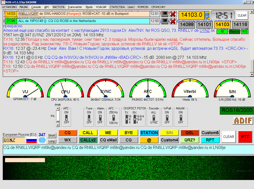

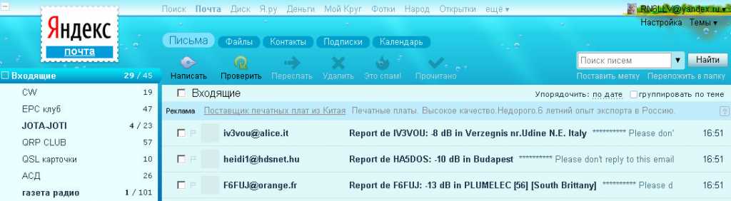

Разобрался как получить сообщения на свой электронный адресс. Все просто: нужно чуток подкоректировать макрос CQ
CQ de <MYCALL> <EMAIL> CQ de <MYCALL> <EMAIL> CQ de <MYCALL> <EMAIL>
В этом случае будет пердеаваться текст "CQ de RN6LLV Этот e-mail адрес защищен от спам-ботов, для его просмотра у Вас должен быть включен Javascript ..." И на мой ящик пришли письма с подтверждением. Удобно в режиме маяка: сейчас поставил 5 Вт, 20 метровый диапазон, скорость 8. Посмотрим что получиться... Вот уже пришли электронные письма...
Привожу текст одного из них:
********** Please don't reply to this email ********************
F6FUJ has received your Radio Message sent at: 12:51 UTC
Received Message: 'CQ de RN6LLV/QRP Этот e-mail адрес защищен от спам-ботов, для его просмотра у Вас должен быть включен Javascript CQ de RN6LLV/QRP rn6llv@yandex.r=CQ de RÃ-LLV/QRP Этот e-mail адрес защищен от спам-ботов, для его просмотра у Вас должен быть включен Javascript in LN08je <BAD-CRC>'
Operator Info:
Callsign: F6FUJ
DXCC: France (EU)
E-mail:
QTH: PLUMELEC [56] [South Brittany]
Locator: IN87qu
Station: Transceiver Yaesu FT897D - 50 W in Yagi 3 EL 3 Bands at 11m GND - More infos on QRZ.com -
ROS Version: ROS v7.1.3
Signal Info:
Band: 20M
Mode: ROS8/2000
Symbol Rate: 8 Bauds
BW: 2000 Hz
Frame Acquisition: 23/24
Final Acquisition: 17/20
Frequency Shift: 0,0 Hz
Viterbi: 12%
S/N (2500 Hz): -13 dB, Fade Marge: +6 dB
Distance: 3184 km, Bearing: 253
Beacon: ON
Remote Control: OFF
Vumeter Level: -35 dB
CPU Usage: 62 %
Есть контакт! Теперь можем маячить... Мне не терпиться уже попробывать полвата!

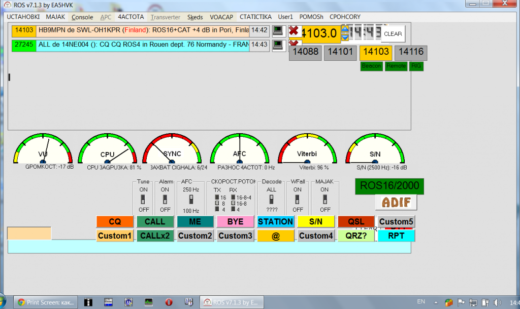

Вот скрин- что у меня не так с кнопками

Николай думаю что проблема не с программой (и у меня и у всех с кем работаю такая версия - работает) а скорее с компьтером. видимо что-то не так или с разрешением экрана, или что-то с самой системой. У меня стационарный компьтер старый - вот скрин шот оттуда (все нормально), и новый ноутбук там стоит семерка ОС но тоже все отично отображает...
а так действительно кнопка передачи скрывается за кнопками, и не удобно и не красиво... что у вас за операционная система?

Алексей, все сейчас нормально работает. Карта у меня макс. разрешение 1366х768
больше не выбрать. ОС 7ка макси. Там в настройках еще есть удобство чтения на экране.
Так вот у меня было выставлено 125% "Средний", переключил на 100% "Мелкий" и
все встало на свои места с ентими кнопульками. Но текст стало читать неудобно ввиду
мелкого шрифта, ну да ладно, очки посильнее чуток и все ок. Вопрос снят, осваиваю прогу далее.
