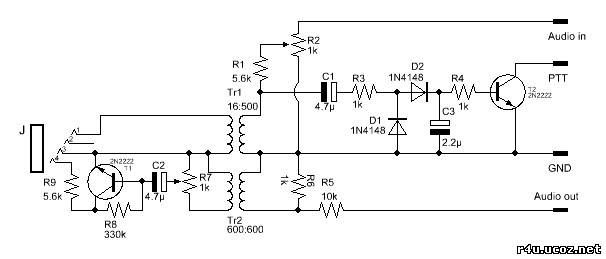

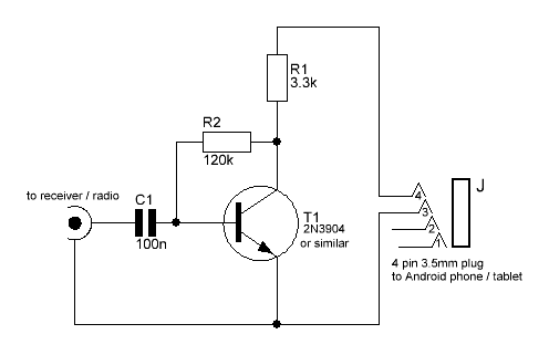

Установил на свой смартфон DroidPSK, DroidRTTY и даже DroidSSTV :)
Версии, правда, не самые новые, но на пробу пойдут (потому как бесплатные).
Поделитесь опытом кто как состыковывал свои телефоны с трансиверами.
В сети нашел только такую вот схему, но смущает отсутствие гальванической развязки:
Если еще поискать, то решение таки есть:
9m2pju.blogspot.com/2012/05/droidpsk-psk...r-android-phone.html

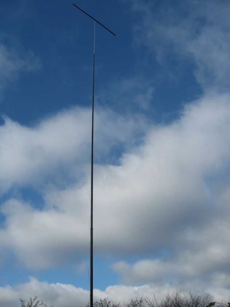

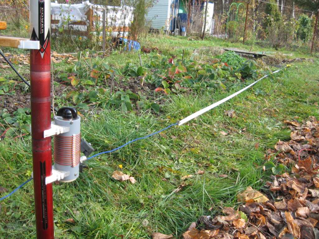

Здравствуйте товарищи!
Был сегодня на даче, брал доработанный вертикал, проверка в "поле".
/P не ставил в позывном, но работал от аккумулятора.
Связи были на 40м,30м,20м,15м,12м.
Аккумулятор был слабо заряжен мощьность автоматически снизилась до 2,5 ватта.
Ответили:5B/SQ2MGM
R19FYS
RA2FAO
IZ7WKISV2BBC/QRP
DO1JMA .
Да забыл сказать все связи в PSK.
PS Противовесов два.
Владимир RA3PKV/QRP

UR0ET - Привет!
Как состыковал телефон с трансивером.
тоже есть ДРОИДПСК но пока не подключил.
Как у Вас получилось?
СПАСИБО!
