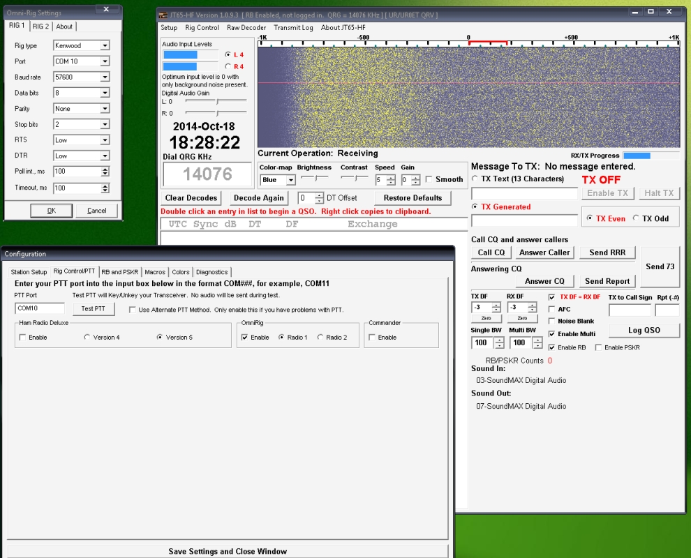

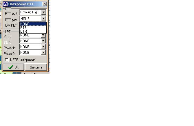

Слава, для JT-65 я использую JT65-HF Version 1.0.9.3. Скриншот прилагаю. Там и настройки программы, и вывел окошко настройки OmniRig.
Отдельного интерфейса как такового нет. С трансивера кабель просто в USB-порт.
Кабель хороший :) Как определить, что используется для перехода на передачу: RTS или DTS? Сейчас еще гляну в настройках лога.
Что интересно, этот же COM-порт испльзую и в логе, и в других программах. Все путём...
Что-то рисунок криво встал... ВВ-коды не доступны. Пишет, "Загрузка BBcode редкатора..." :)
Добавил скрин настроек РТТ из лога.

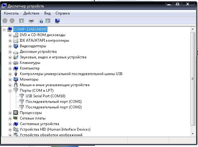

Владимир, по идее всё должно работать. Нужно разбираться с портами. А в диспетчере устройств в разделе "Порты (COM и LPT)" какие у вас активные порты обозначены? У меня в все те же - USB Serial Port (COM 10) и (COM 11).
WSPR 18 Окт 2014 23:45 #21382
У меня один USB Serial Port (COM 10)

Теперь всё понятно. У меня тоже была подобная "проблема", когда стыковал 590-й с UR5EQF и JT-65. Вам нужно сделать ещё один виртуальный COM-порт и прописать на него JT-65. Тогда всё заработает. Как это проще всего сделать - можно прочитать в статье DL2KQ.

UR0ET пишет:
Посмотрел внимательнее пост :) У тебя в настройках указано, что для РТТ использовать Omni Rig, а вот каким сигналом включать передачу (RTS или DTS) - стоит NONE. Попробуй изменить на первое или второе значение, после чего проверь переключение, нажав в настройках JT-65 "Test PTT".
У меня используется два порта - один для СОМ, второй - для PTT/CW. А не пробовал в настройках ставить "галочку" "Use alternative PTT"?
Есть еще вариант: при работе в цифре включать в ТХ режим "Data" и переключать прием/передачу с помощью Data VOX, у меня так FT-857 работал без всякого порта.

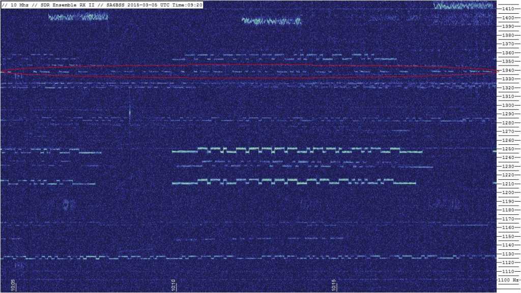

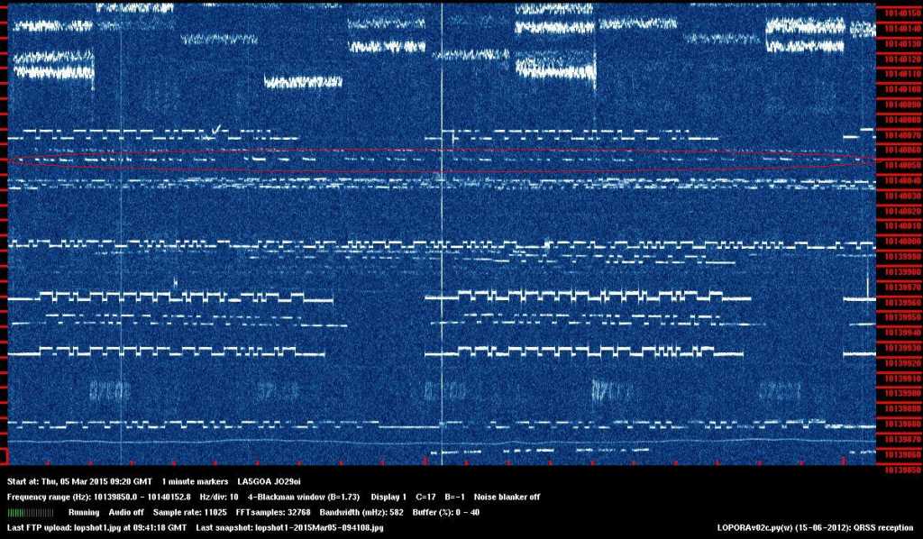

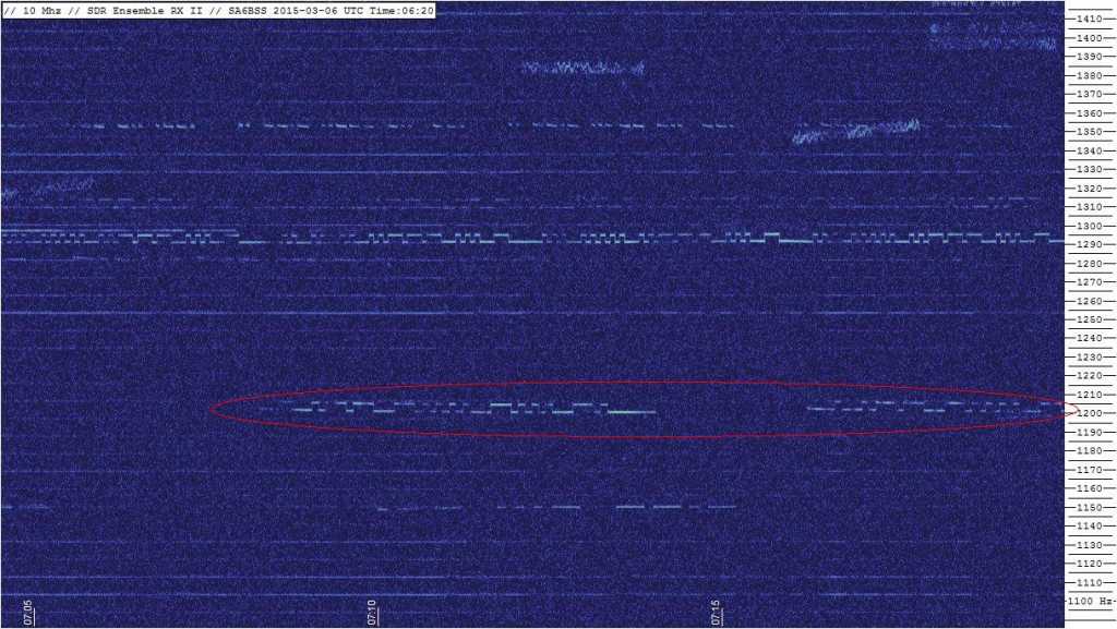

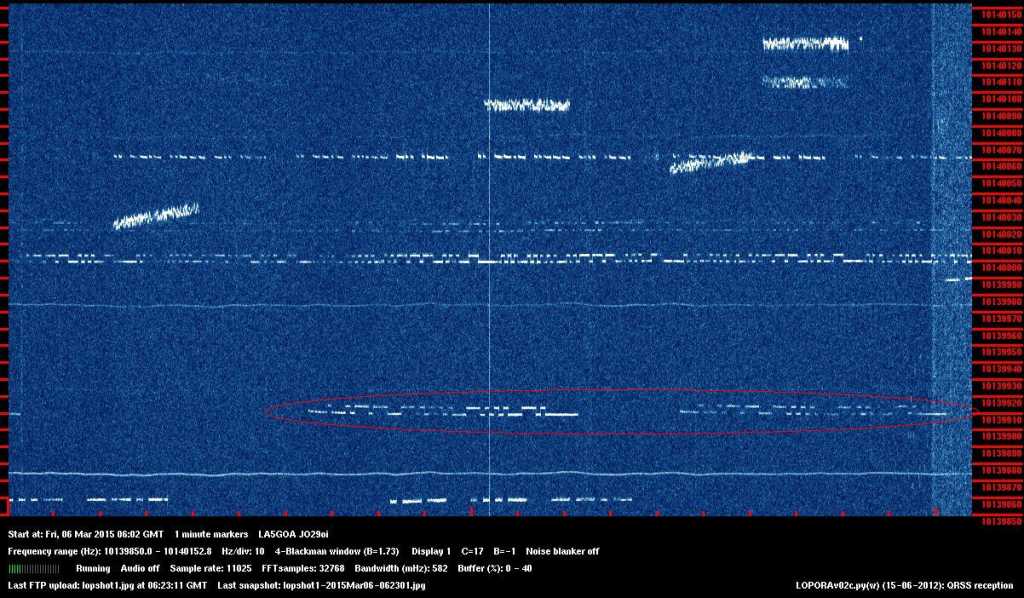

Со вчерашнего утра включил QRSS6 на 10 Мгц
Вечером поменял на FSKCW6
PWR = 100 мВт (пока один транзистор BS170 на выходе, предусмотрено до 3х в параллель)
Картинки с грабберов LA5LOA и SA6BSS, ссылка на аггрегатор
Юрий EW6X
