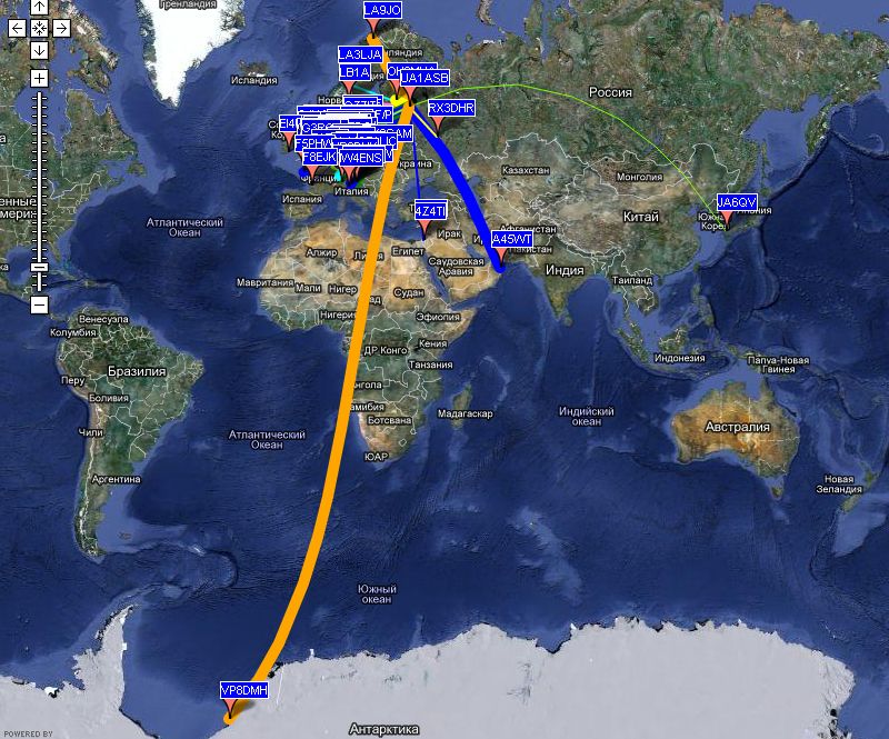

Re: WSPR 30 Окт 2011 22:26 #7131
  • R0JF
  • R0JF аватар
  • Сообщений: 877
Типа вот так

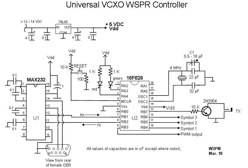

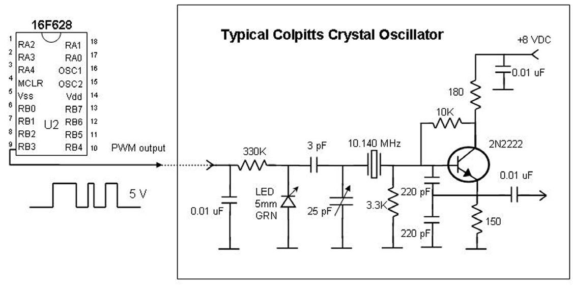

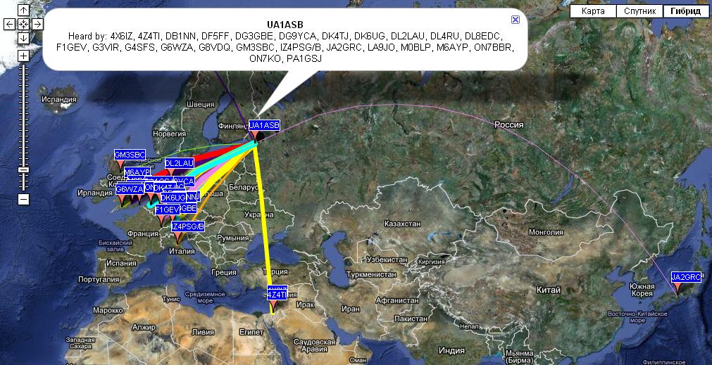

Запустил маячок 500 mW ( TX Rock-Mite ( xtall 10140 ( tnx UA1CEX ) / антенна Vertical,
контроллер w3pm ( pic 16F628 ), синхронизация с карманного Garmin-Etrax.
JA2GRC -23dbm 7492 km
4Z4TI - 12dbm 3196 km
GM3SBC -19dbm 2007 km
DL8EDC +1dbm( ! ) 1742 km ... etc
r1lb.ru

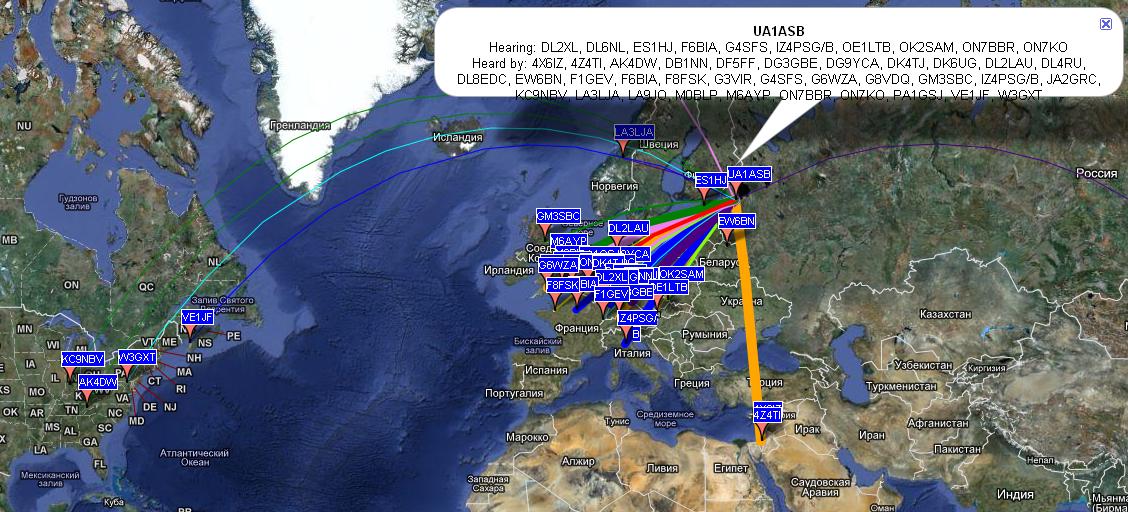

маячок 500 mW / антенна Vertical
из утренних спотов:
VE1JF -24dbm 6141 km
AK4DW -17dbm 7774 km
KC9NBV -24dbm 7598 km
W3GXT -27dbm 7134 km
DK6UG +5( ! ) dbm 1811 km ... etc
EW6BN -13 dbm 492 km - у Юрия, как я помню -whip-антенка, а мой вертикал надо бы ещё настроить.

500 mW wspr-маяк на 7.040,010 kHz антенна T2FD принимался
VP8DMH - British Antarctic Survey's Halley Research Station
с полуночи до 6.30 мск ( 18 спотов от -25 до -19 dB SNR )
wsprnet.org/olddb?mode=html&band=all&lim...ter=VP8DMH&sort=date
Дистанция - 15 601 км или 19 388 миль на ватт.
r1lb.ru

отлично. антарктика это моя мечта. а здесь еще и полвата ;-) рад за вас!
Re: WSPR 08 Дек 2011 02:06 #7137
  • rn6llv
  • rn6llv аватар
  • Сообщений: 136

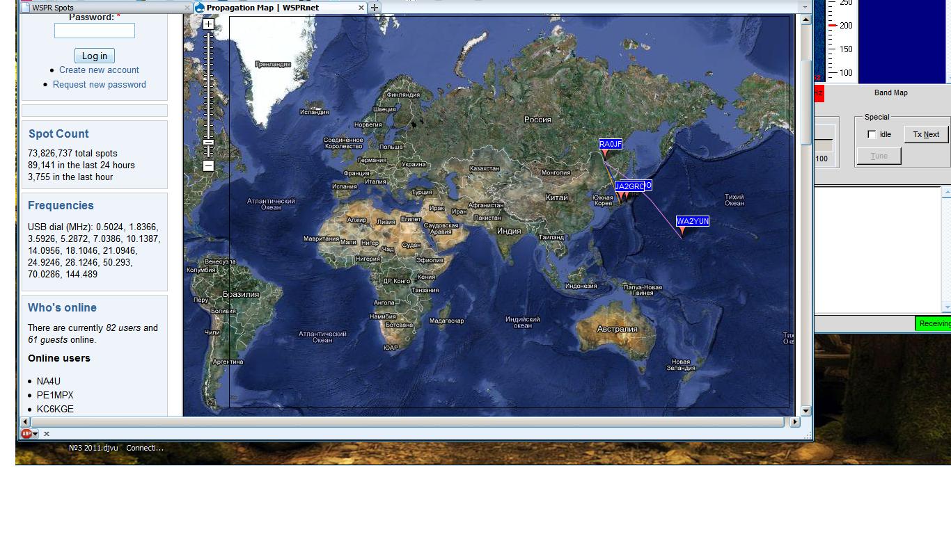

  • Репутация: 8
сегодня и мне удалось добиться приема сигнала моего маяка антарктической станцией. правда на21 МГц меня услышали, когда мощьность моего сигнала была в районе 80-100 Вт. При меньшей мощьности менее 80 Вт мой сигнал уже терялся....
позже уменьшил мощьность до 1 Вт. Такой сигнал был принят только в Англии. Наверно немного мне не повезло с прохождением. ;-)
73! 72! Алексей.
Re: WSPR 08 Дек 2011 05:51 #7138
  • Сообщений: 729
  • Репутация: 99
в районе 80-100 Вт
Алексей, осторожней - итальянцам и немцам зато Вы стрЕлки в s-метрах погнули - :hammer:
посмотрите их логи. Могут претензии предъявить :lol:
Всё-таки это Week Signal Propagation.
Удачи!
p.s. Маяки - они всё же в первую очередь - бакены ( Beacon ) и выполняют своё предназначение
только будучи включенными постоянно ( 7 х 24 ) .. так, мысли вслух.
r1lb.ru

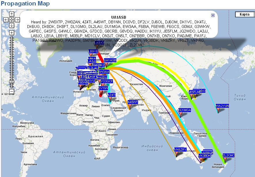

condx неплохой..
date freq SNR call Loc km
2012-02-14 12:30 10.140256 -8 ZL2CMC RF72of 16535
2012-02-14 13:30 10.140256 -17 VK2DDI QF55hf 14961
2012-02-14 12:56 10.140259 -24 VK3BDK QF22rb 14948
2012-02-13 16:18 10.140252 -28 VKFRG QF44np 14929
2012-02-14 14:58 10.140255 -23 VK2JN QF56og 14901
2012-02-14 14:48 10.140252 -24 VK6ZRY OF78wd 12794
2012-02-14 12:30 10.140266 -27 VK6ZT OF78sq 12726
2012-02-14 11:38 10.140255 -25 WA2YUN RK39hh 10370
2012-02-13 15:18 10.140265 -22 DU1MGA PK04lc 8692
2012-02-14 14:28 10.140221 -13 JQ2WDO PM95gi 7578
2012-02-14 14:28 10.140253 -23 JE5FLM PM74ah 7463
1 Wtts@Vertical
72! de ua1asb
7o3o / 1o.116 / 14.o6o
