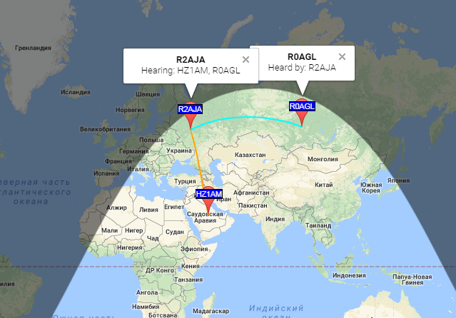

Принимаю маяк от evgeny.zaryanov B)
200 мВт, 20М.

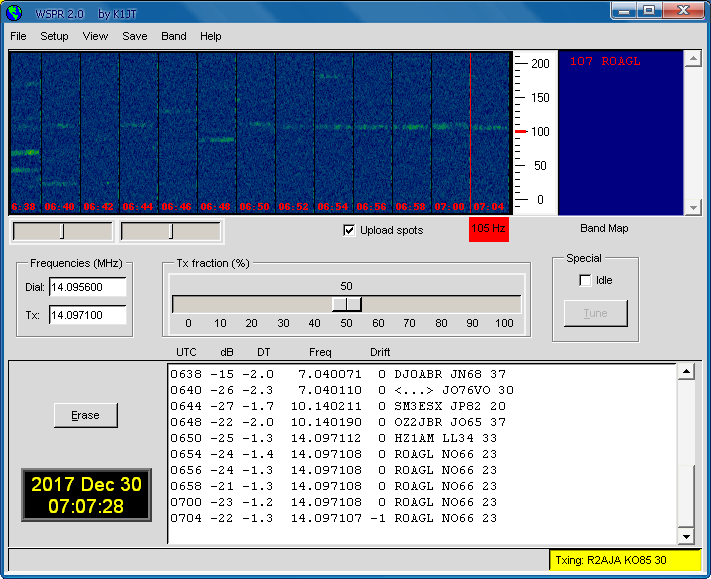

Сейчас специально включил свой маяк R0AGL QTH: NO66. МОжет кто половит.

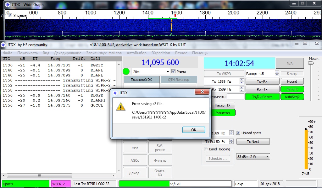

Здравствуйте. Подскажите что не так и как поправить настройки в программе JTDX. После каждого цикла приема появляется такое окошко. Нажимаю ОК, происходит декодирование и заполняется окно приема. Это только в режиме WSPR и в программе WSJT аналогичная ситуация.
WSPR 01 Дек 2018 19:35 #42996
  • Сообщений: 805
  • Репутация: 118
Что не так -
1. Переименуйте папку C:/User/english_bukowki/
2. В настройках отключите все 'Save'
40-ка радует - в Дельте 100 мВт.

Спасибо за совет. Буду пробовать. "С наскока" пока не удалось избавиться.

Еще раз, спасибо! :) Разобрался. Заработало - как хотел.

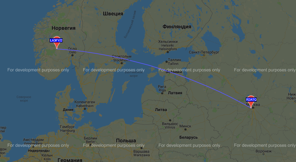

Первый опыт. Странно у меня антенна работает. Вроде вертикал, а все связи на прямой Тарту-Пенза. )))
