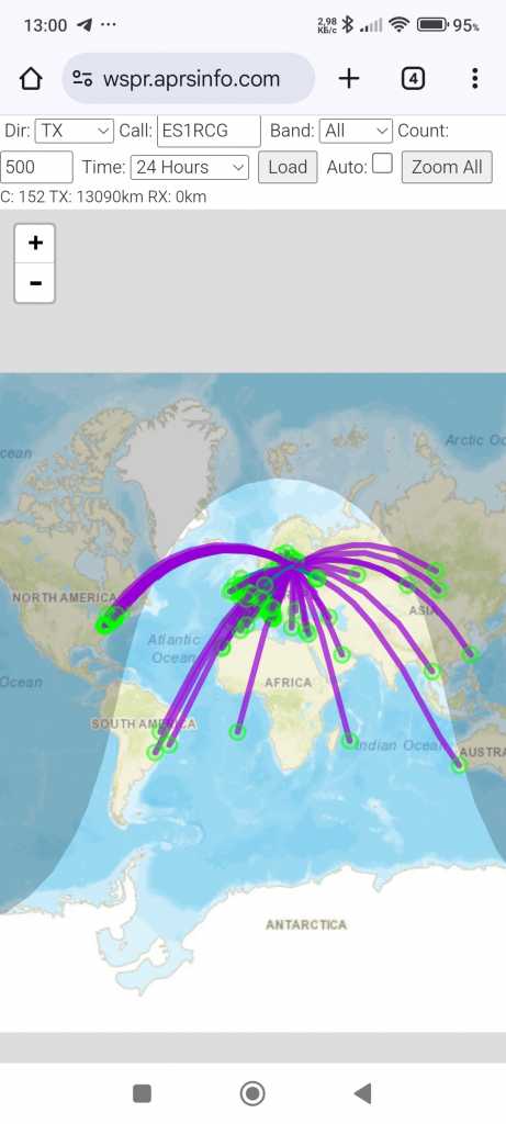

Приветствую всех любителей wspr.Сегодня попробовал использовать в качесве wspr маяка трансивер Wolf /моя самоделка/ Антенна штырь 5м на балконе,мощность 1вт
