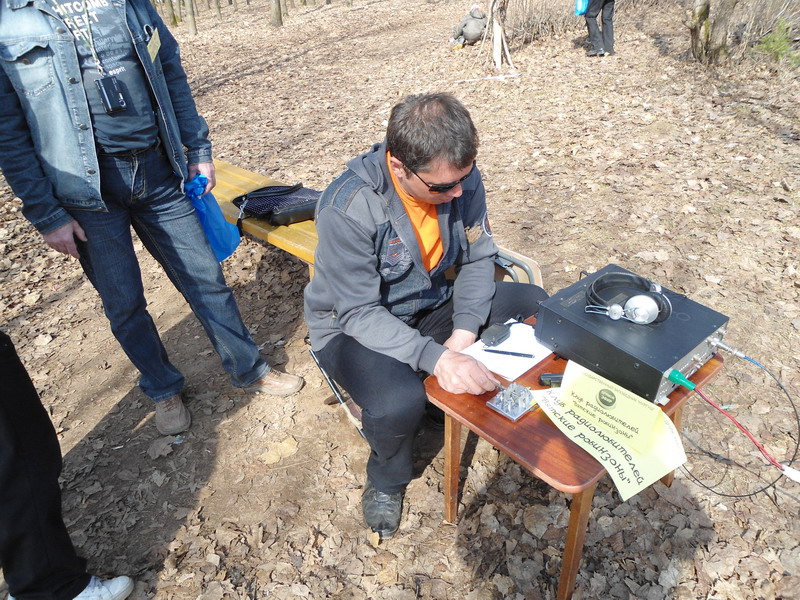

А чё так QSO мало?Это за сутки?
Прошедший выходной.Дендропак.IV40-20 на 7-ми метровой удочке.за полтора часа работы столькоже QSO!Участники я и Дмитрий RN4NZ.
