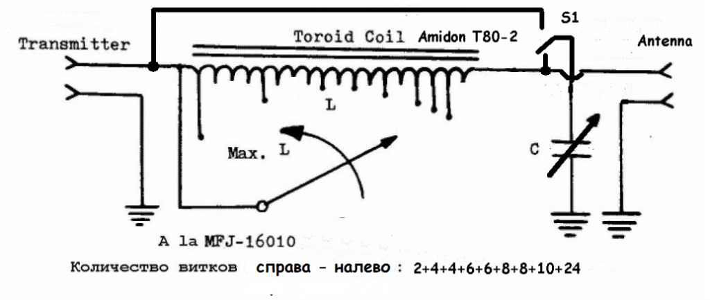

Игорь, Вы обратили внимание на подпись под рисунком в первоначальном варианте?
Вначале ползунок освобождает всего 2 витка, потом добавляется еще 4 и т.д. То есть, идут малые индуктивности. В Вашем варианте минимальное количество витков справа - 24... Если изменять рисунок, то нужно менять подпись :)
QRP tuner 12 Май 2019 20:58 #45096
  • Сообщений: 1586
  • Репутация: 232
UR0ET пишет:
Владимир, подпись Ваша правильная, а рисунок MFJ-шный просто сбивает с толку. :lol:
Вот так хорошо?
QRP tuner 12 Май 2019 21:04 #45097
Хорошо :)

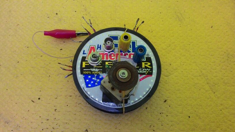

20.05.2019
Собрал LC-тюнер для полевых вылазок. Буду называть его "Ёрш". :lol:
Основание - катушка для лески. Все остальное на ней.
18 номиналов индуктивности примерно от 0.2 мкГн до 35 мкГн.
Отводы выполнены определенным порядком, для удобства поиска нужного.
Переключение - крокодилом. Ёмкость от 14 до 490 пФ.
Схема: ФНЧ, Hi-Z, Low-Z опционально.
Пробные включения показали, что он совсем не уступает моему первому тюнеру на дискретных емкостях, а его масса в 5 раз меньше (не более 100 грамм).

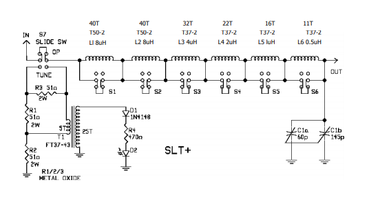

The SLT+ Switched Long wire Tuner от
Hendricks kits QRPKITS.com
Использует дискретный набор индуктивностей, каждая из которых может быть выключена переключателем - перемычкой. Это позволяет менять индуктивность в широких пределах.

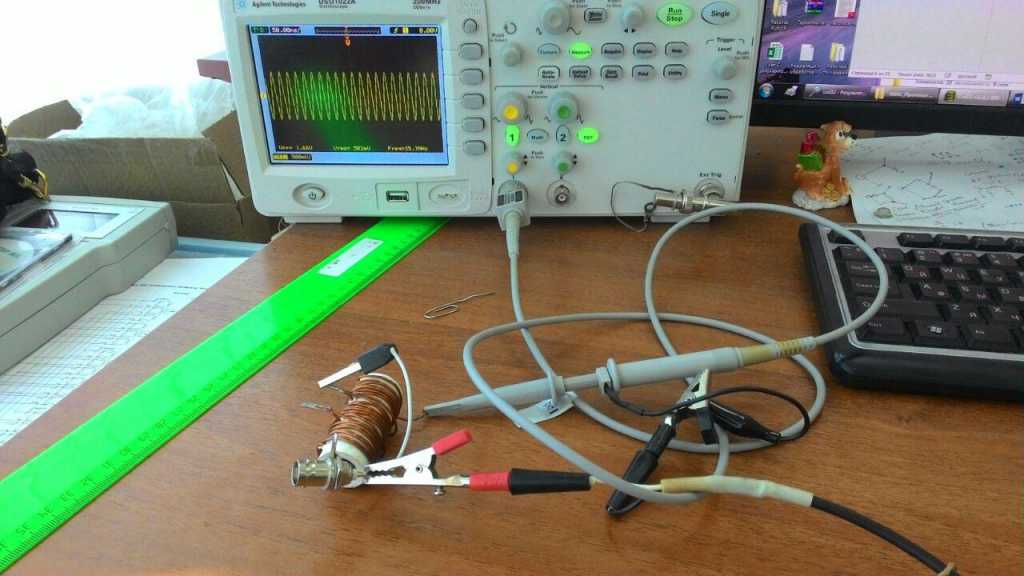

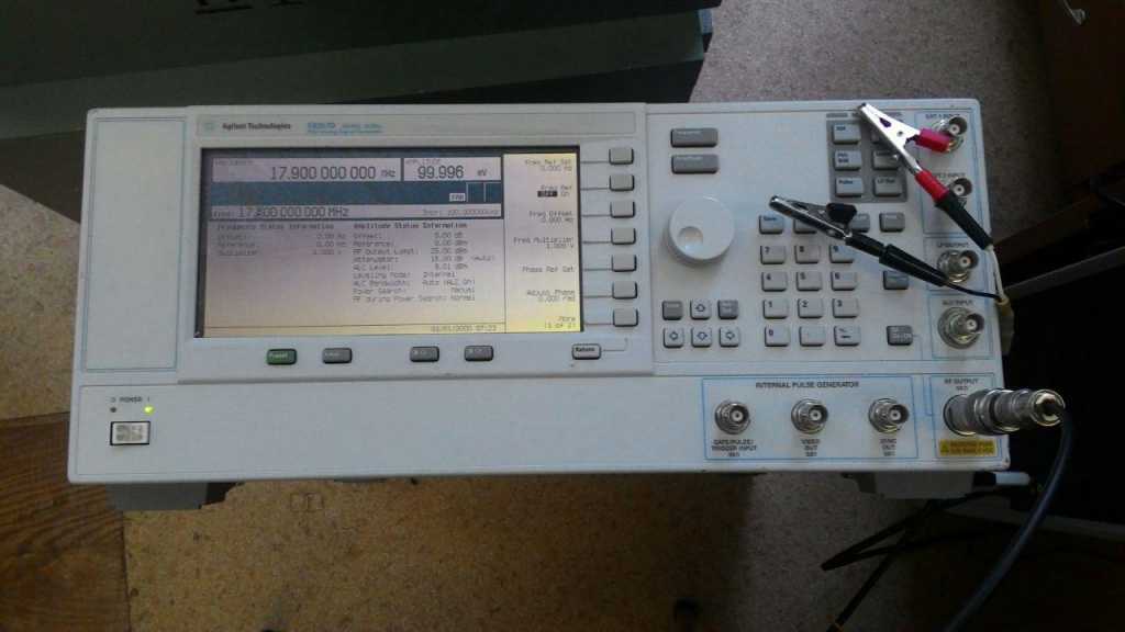

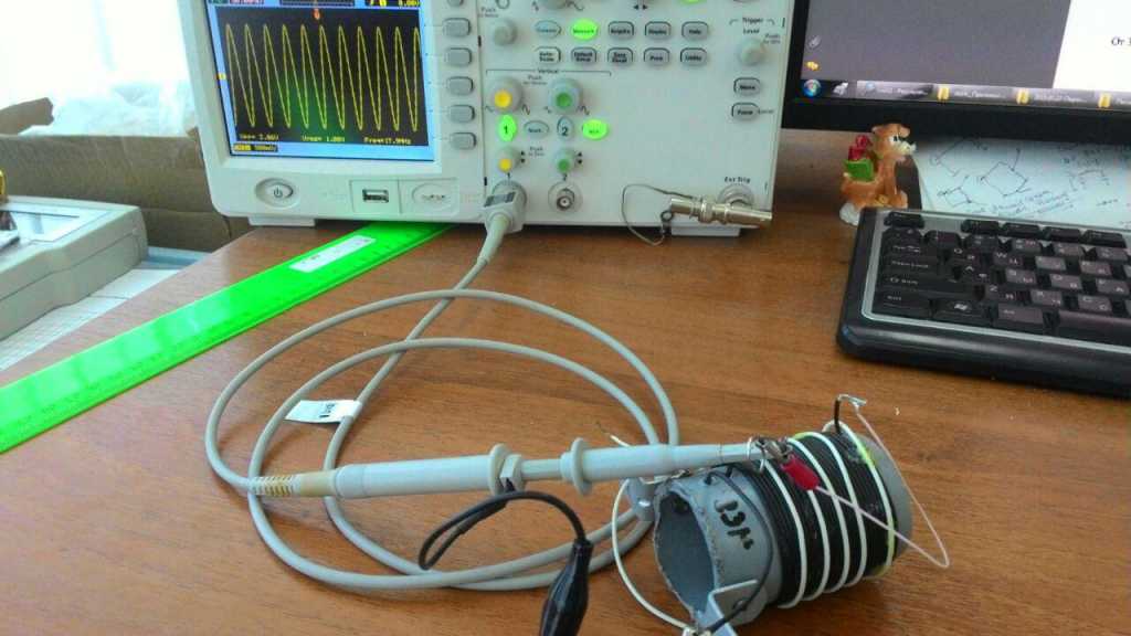

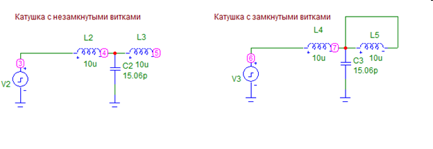

Для исследования используем две катушки, в которых предусмотрены отводы. Схемы измерений:
В качестве ёмкости – измерительный щуп осциллографа, с С = 15.06 пФ.
Тестовый сигнал с Vrms = 100 мВ , с эталонного генератора частоты.
1) малая катушка с двумя отводами. 2/3 катушки являются контуром, и 1/3 висит в воздухе.
Оценка индуктивности рабочей части: D=20 мм, d=1 мм, p = 1.4 мм (шаг), N=16 ожидаемая индуктивность около 3.387 мкГн.
Измеренная частота f=23 МГц, и соответствующая индуктивность L = 3.18 мкГн
Ближайший второй резонанс f2=79.7 МГц
2) малая катушка с двумя отводами. 2/3 катушки являются контуром, и 1/3 часть закорочена.
Измеренная частота f=24 МГц, и соответствующая индуктивность L = 2.92 мкГн
Ближайший второй резонанс f2=246 МГц
В первом случае измеренная индуктивность больше на 9%
1) малая катушка с двумя отводами. 1/3 катушки является контуром, и 2/3 висит в воздухе.
Оценка индуктивности рабочей части: D=20 мм, d=1 мм, p = 1.4 мм (шаг), N=8 ожидаемая индуктивность около 1.28 мкГн.
Измеренная частота f=32.2 МГц, и соответствующая индуктивность L = 1.622 мкГн
Ближайший второй резонанс f2=154.7 МГц
2) малая катушка с двумя отводами. 1/3 катушки является контуром, и 2/3 часть закорочена.
Измеренная частота f=35.2 МГц, и соответствующая индуктивность L = 1.357 мкГн
Ближайший второй резонанс f2=153.7 МГц
В первом случае измеренная индуктивность больше на 19%
1) большая катушка с одним отводом. 1/3 катушки являются контуром, и 2/3 висит в воздухе.
Оценка индуктивности рабочей части: D=40 мм, d=1 мм, p = 1 мм (шаг), N=9 ожидаемая индуктивность около 4.6 мкГн.
Измеренная частота f=12.6 МГц, и соответствующая индуктивность L = 10.594 мкГн
Ближайший второй резонанс f2=26.8 МГц
2) большая катушка с одним отводом. 1/3 катушки являются контуром, и 2/3 витков закорочены.
Измеренная частота f=17.8 МГц, и соответствующая индуктивность L = 5.309 мкГн
Ближайший второй резонанс f2=55.2 МГц
В первом случае измеренная индуктивность больше на 99.5%
1) большая катушка с одним отводом. 2/3 катушки являются контуром, и 1/3 висит в воздухе.
Оценка индуктивности рабочей части: D=40 мм, d=1 мм, p = 1 мм (шаг), N=18 ожидаемая индуктивность около 13.95 мкГн.
Измеренная частота f=10.2 МГц, и соответствующая индуктивность L = 16.166 мкГн
Ближайший второй резонанс f2=36.5 МГц
2) большая катушка с одним отводом. 2/3 катушки являются контуром, и 1/3 закорочена.
Измеренная частота f=11.3 МГц, и соответствующая индуктивность L = 13.172 мкГн
Ближайший второй резонанс f2=89 МГц
В первом случае измеренная индуктивность больше на 22%
Вывод: Свободная, незакороченная часть катушки увеличивает индуктивность рабочей части, тем самым снижается диапазон перестройки индуктивности и, соответственно, область согласуемых импедансов. Поэтому, для эффективного использования тюнера, свободные витки катушки следует закорачивать.
