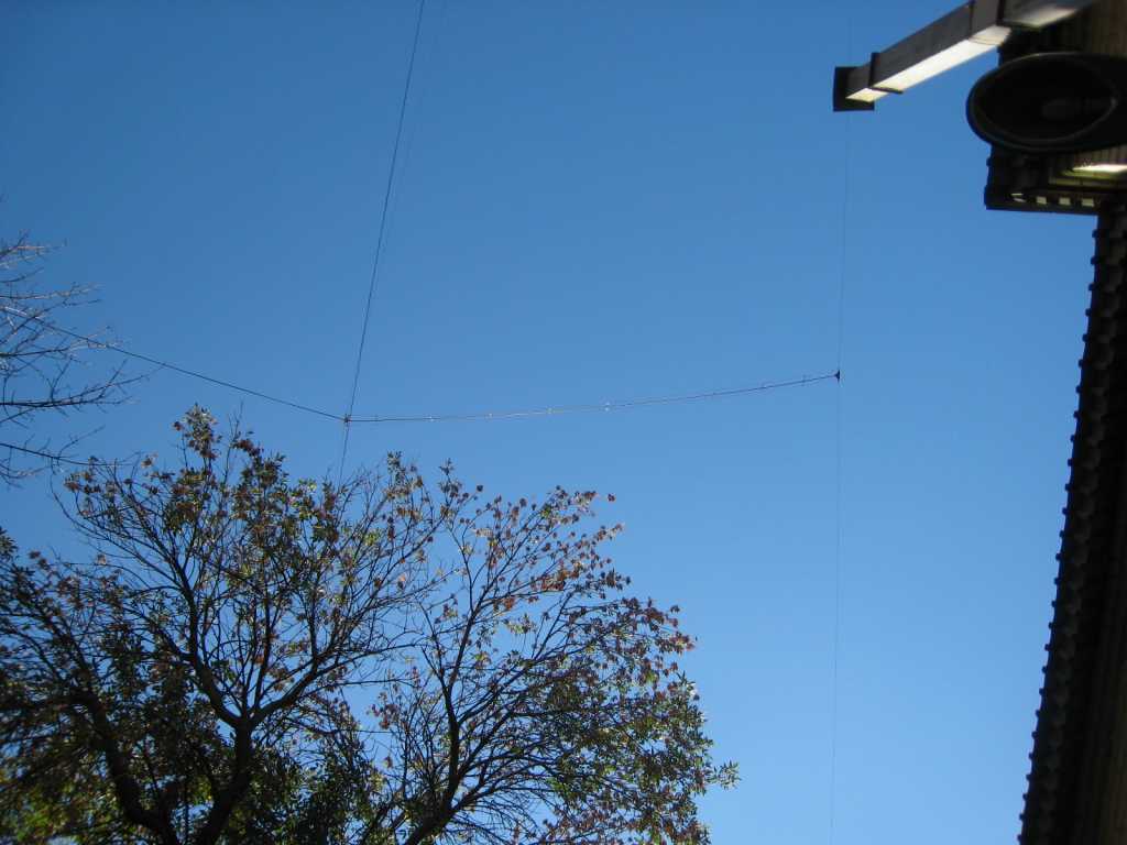

Обнаружил между зданиями натянутые провода Похоже на Проволочную Yagi.
Длина диполя около 60 метров

Igor L пишет:
Это и есть Яги, но похоже на переключалку и еще вроде есть натянуты провода по "буму" )
То есть смахивает еще и на Диполя, - на ВЧ Бэнды :)

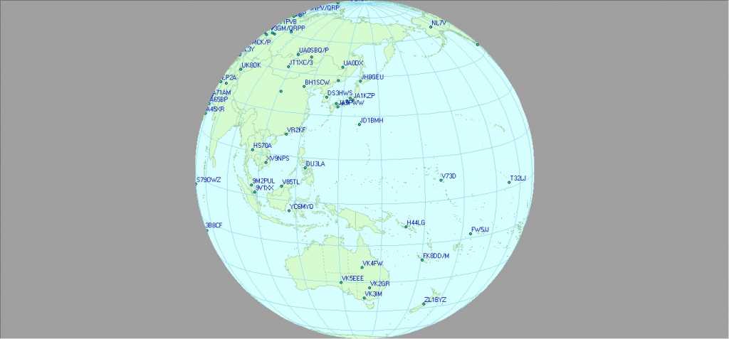

Вот результаты очень нечастой работы в эфире менее, чем за 2 года на 5 Ватт, - на проволочную Ягу )

Алексей, на какой диапазон проволочная Яга?

Только 14 МГц. Я несколько лет только на одном бэнде в эфире...
Зимой конечно же в эфире не появляюсь почти из-за отсутствия прохождения.
Вот как-то на CQ стоял, и тут откуда не возьмись... :)

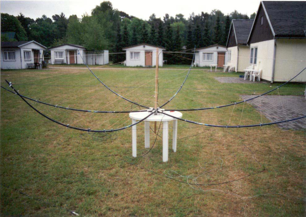

Осмелюсь посоветовать Вам собрать антенну YI1QEA (HEXBEAM).
Антенна работает от 14 МГц и выше, включая WARC. Антенна направленная, два элемента на каждый диапазон, имеет радиус менее 3,6 метра. Я поздно нашёл в и-нете описание этой антенны. Нашёл тогда, когда у меня уже работала антенна Spider, пяти-диапазонный вариант.

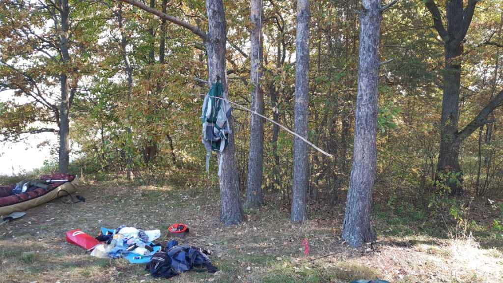

Всем привет!
В эти выходные устанавливал проволочную яги в полевых условиях. (Элементы вертикально, вибратор+директор, на 20М).

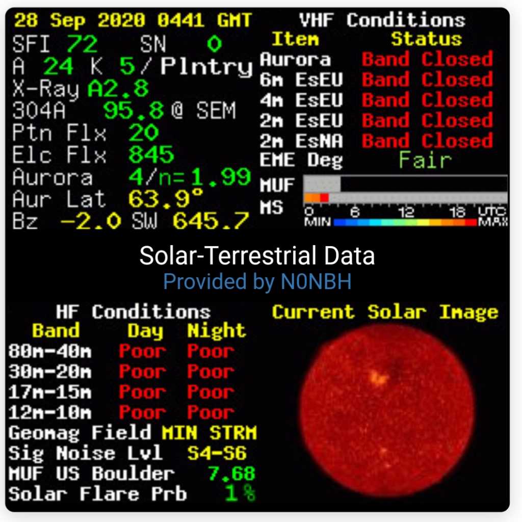

Умудрился попасть на магнитную бурю, которая даже сейчас продолжается, так что споты не поанализировал, 5Вт никто не засекал.
Пока ясно одно, что найти подходящее дерево с веткой на высоте 11 метров, и закинуть на неё веревку сложно.
