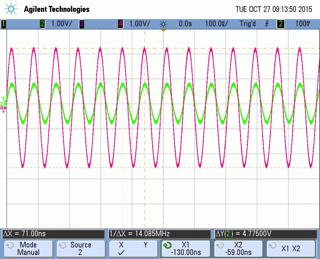

Настройка контура до получения максимальной амплитуды сигнала произошла при С = 50 + 1... 5 пФ
Тестовый сигнал Vpp = 2 В, f = 14.1 МГц.
Измерение:
Амплитуда на входе Vpp = 1.6 В. (зеленый)
Амплитуда на выходе Vpp = 4.8 В. (фиолетовый)
При отключенном LW от СУ, fр растет до 16 МГц.
При подключенном LW к СУ, fр = 14 МГц.
При свернутым в кольцо LW, fр снижается до 13 МГц.
LW вносит дополнительную емкость в контур и понижает частоту резонанса.
Осталось разобраться с добротностью. По определению добротность контура можно определить отношением напряжения на реактивном элементе Uc(Ul) к напряжению на активном сопротивлении (R) на частоте резонанса. Например я получил Uc pp = 2.25 В, а Ul pp = 1.2 В. Но при этом катушка является и реактивным и активным сопротивлением одновременно, и как это учитывать не ясно.
