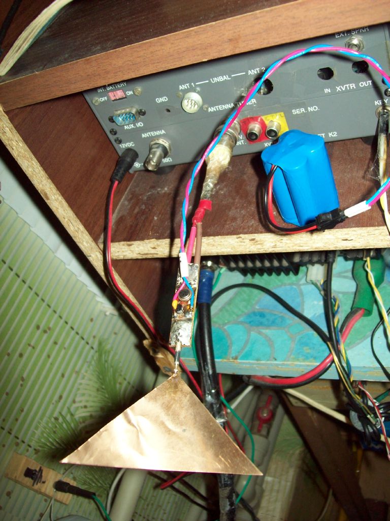

Провел вечером предварительный эксперимент. Воткнул антенку прямо в антенное гнездо трансивера, второй антенный вход не подключен никуда, чтоб пролаз исключить.
Даже в такой конфигурации, в доме, при наличии всяких импульсников рядом и светодиодных ламп есть некий прием.
На 40м Кубок тлг идет. Хорошо слышны биг-ганы R9IR, RW0A, на частоте последних кто-то упорно давал LID, хотя ребята молодцы, с приемом у них всегда отлично, куерпи слышат. Зова у них практически нет - "вот такой хреновый кубок"

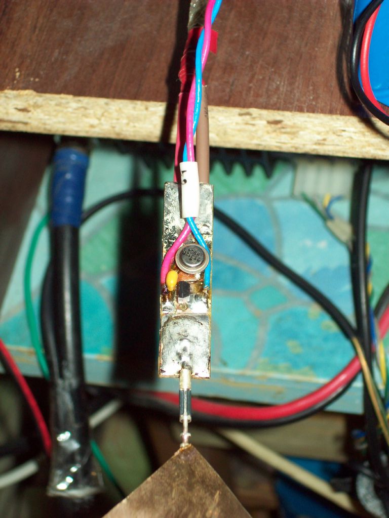

Да, сделал новую платку, так как было лень на улицу лезть за предыдущим вариантом, пару фото сейчас залью.

Питание - 5 вольт от аккумуляторов. При выключении питания прием пропадает, шум пропадает. При вытаскивании зонда-треугольника сила сигнала заметно падает, но на плате небольшая площадка есть - примерно 1 см на 1 см. Естественно сильно реагирует на поднесение всяких помех типа нетбука или телефона.

Схемка немного другая, упрощена, нет смещения по затвору, усиление у нее явно меньше, возбуда нет. Транзистор второй - кт312 в золотом корпусе (золото еще никому не мешало  )
На выходе также поставлен резистор 51 Ом по совету Антона RA0SMS
Схемка практически как здесь:
blogs.yahoo.co.jp/nikecyan/12349185.html

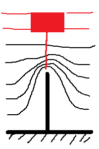

Кстати, есть и похожая задачка, а каким должен быть второй электрод (земля на плате Mini-Whip). Вспомним, что максимальное электрическое поле - у острий и лезвий. В случае с фольгированной платой это выполняется. А вот если сделать MiniWhip как короткий штырь, торчащий из некой "плоской" массы, например, из автомобиля, то будет неоптимально.
Как иллюстрация - рисуночек. Красным цветом - электрод и "снижение" от него до первого каскада Mini-Whip.
Извините, что всё это пока теория, но, думаю, она настолько проста, что верна  .
PS. Иллюстрация почти отсюда: ra0sms.blogspot.ru/p/mini-whip.html. Смысл её в том, что нам надо 1) создать максимальную напряжённость поля у земляного электрода, и 2) максимально далеко вынести из этой зоны высокой напряжённости второй электрод.
