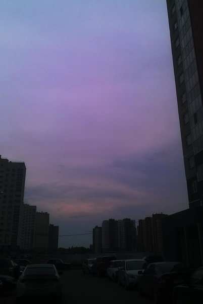

UR0ET пишет:
Геометрия - лучше! :)
Вот именно - по геометрии выходит, что нижний конец провода в случае обрыва лески повиснет на высоте 3-4 этажа. Как верно заметил Владимир, у меня провод (сечение, кстати, всего 0,5 кв.мм) растянут без каких-либо изоляторов, поэтому в случае обрыва лески конец провода не разобьёт окна нижних этажей. Ну разве что будет раздражать соседей своим болтанием от ветра в их поле зрения :)
Верхний конец провода также растянут леской и в случае обрыва верхнего яруса (длина, кстати, всего лишь 60 см) провод не упадёт вниз, т.к. он заходит через окно и ЗАЖИМАЕТСЯ резиновым уплотнителем окна, а не "ломая его". И откуда там взяться воронам и другим пернатым, которые "об неё не будут точить свои мощные клювы и пытаться перегрызть вороны и другие пернатые?" Антенну болтает из стороны в сторону от ветра и, к тому же, на тонкий провод или леску такие птички не сядут. Около крепления с окна и столба они там тоже не достанут точно.
На фото видно (нужно приглядеться) как выглядит антенна и какая она тонкая и лёгкая и на какой высоте висит её нижний конец. Специально затемнил небо, чтобы антенну было лучше видно - леску точно не увидите. Как видите (уж простите за каламбур :) ), антенна получилась малозаметной, что немаловажно в наше антеннофобное время
... а вы говорите
