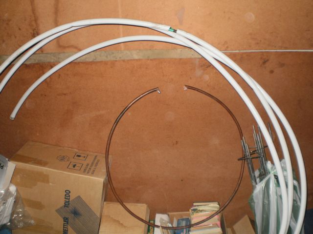

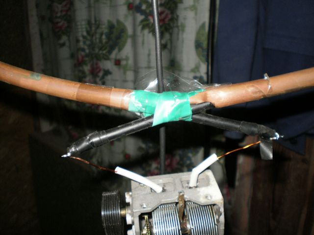

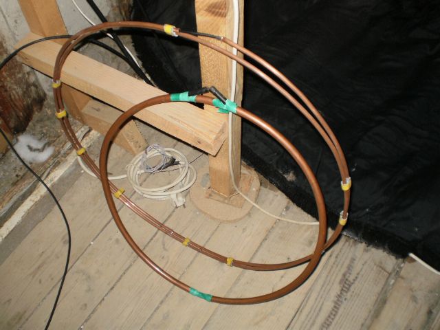

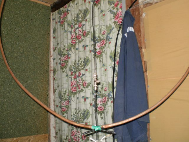

Для поддержания темы, сфоткал свои заготовки и действующие модели
Эта сейчас на приемна 40м настроена, внтури медной трубки толстый провод в изоляции, подстраивается КПЕ
узел рамка в рамке поближе
двухвитковая, неопробованная и небольшая толстая будет для ВЧ приема скорее всего
еще одна медная, когда то работала и алюминиевые трубы-заготовки, попробую настраивать перемещением толстого медного кабеля (оплетки) внутри алюминиевой трубы, все почти готово для экспериментов, но уж очень пока холодно наверху
