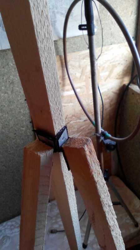

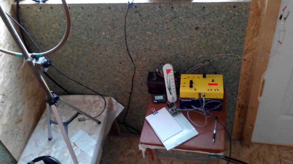

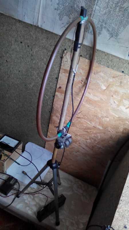

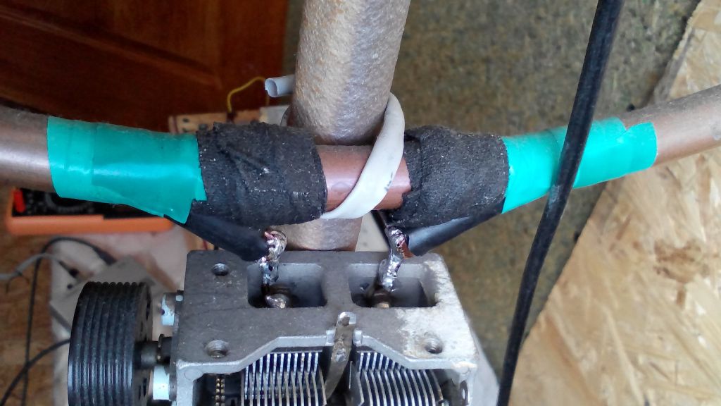

Для освежевания темы, подкину материала. Прошедший "Мороз Красны Нос" сподвиг на эксперименты - послушал двадцатку на такую небольшую магЛуп, трансивер был DC20B:
Тренога от детского телескопа подошла. Надо будет и на передачу ее попробовать, а на прием очень впечатляюще.

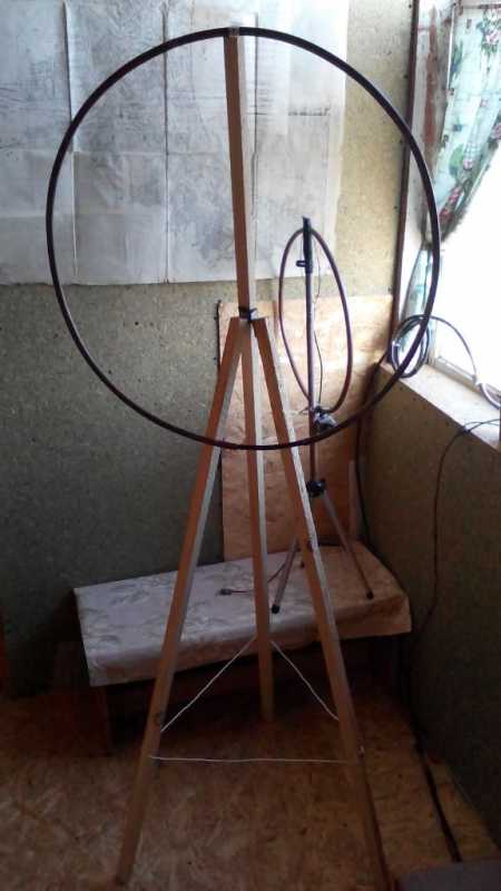

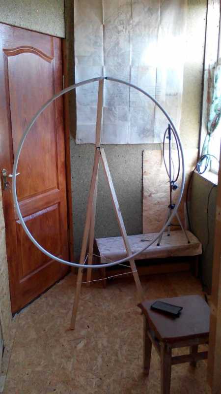

Magnetic Loop 19 Янв 2015 22:32 #22950

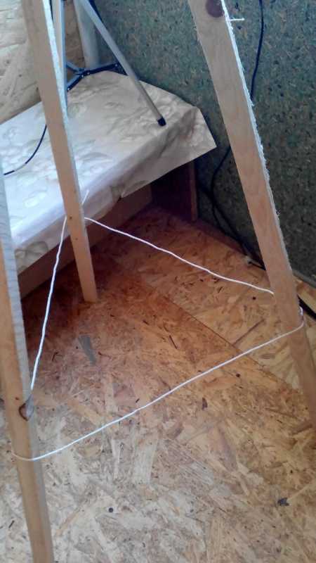

А сразу после теста вдохновение сподвигло сваять складную треногу для маглуп поболее, для БигЛуп так сказать:
