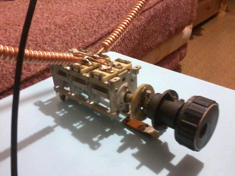

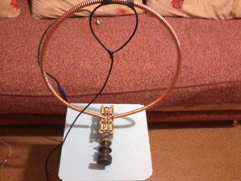

Вот набросок коаксиального КПЕ - внутри маглуп кусок кабеля

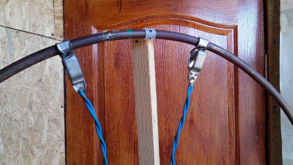

Вот вариант связи с маглуп с помощью больших крокодилов - БигЭлигэйторс, так сказать

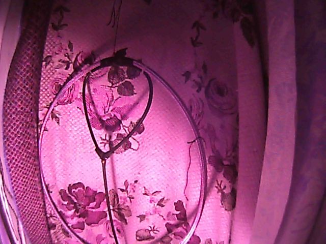

Рядом сделал вторую антенну она два витка из толстого кабеля.
Диаметр около 35 см. Но она работает на 20-40м На 20м резонанс более мягкий
Далее я включил т.е. припаял к концам оплетки дополнительно конденсатор
и два уса луча как у магнитно-лучевой антенны и заземлил зкран
Прием увеличился ....

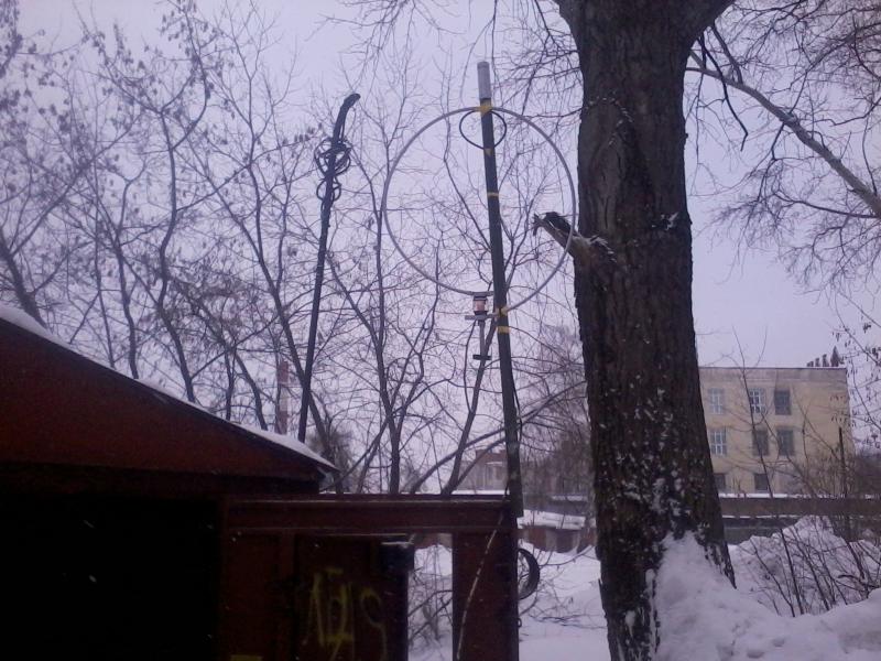

Всем привет!
с Николаем, ru3t строили такую антенну (сейчас она у другого радиолюбителя будет трудиться). конструкция вполне рабочая.
было 2 варианта - с обычным (воздушным) кпе и с вакуумным кпе.
пробовал еще ее размещать в горизонтальной плоскости, как по мне, так немного лучше было (возможно, что это у только у меня так).

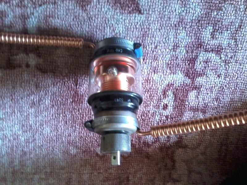

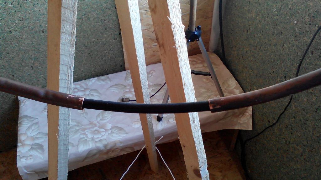

думаю, что сначала правильно будет указать первоисточники, откуда была взята первичная информация:
rm4hq пишет:
Подскажите что Вы подключили к конденсатору: центральную жилу, экран или все вместе?
как видно на фотографиях из предыдущего поста, к конденсатору подключена медная центральная жила от свч-кабеля (кусок кабеля сотовой компании с оплеткой диаметром 17мм, который очищен от изолирующего наружного слоя, так как он вносит значительные затухания).
изготовлено было 2 варианта - с "бубликом" диаметром 60см (примерно 10-50МГц) с воздушным кпе и с "бубликом" диаметром 100см (5-30МГц) с вакуумным кпе. кпе должен быть без трущихся контактов, типа бабочка а еще лучше – переменная емкость в стеклянном вакуумном "пузыре".
сверху у "бубликов" изолентой закреплена петля связи из коаксиального 50-омного кабеля, который потом подключается к трансиверу.
полосу пропускания точно не замерял, но в среднем по диапазонам ширина составила 5-12 кГц по уровню КСВ=1,5. меня данный факт абсолютно не напрягал. ксв на резонансной частоте был 1 или 1,1 (замеры проводил прибором MFJ-259B).
к слову, Николаем, ru3t в выходные была изготовлена еще одна антенна этого семейства.
за основу был взят обычный гимнастический обруч диаметром 1м, но с заделкой на кпе диаметр получился примерно 80см. кпе вакуумный до 200пФ. данная конструкция подключена через петлю связи из 50-омного кабеля. антенна установлена на деревянную палку, которая в свою очередь была установлена на дверцу гаража. конструкция настраивалась и опробована на всех радиолюбительских диаппазонах от 40м до 10м (в том числе и warc). экспериментальным путем получены представления о ярко выраженной дн в виде восьмерки.

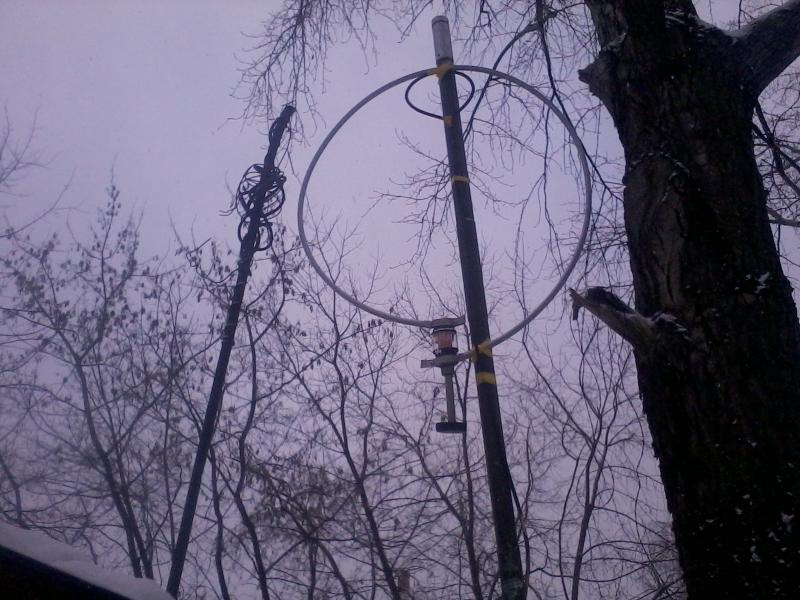

НА форуме нашего клуба выложил свои наработки по magnetic loop
us4qwa.at.ua/forum/10-710-1
Фото походного варианта для затравки

Недавно нормально испытали антенку которую выше я выкладывал. Спасибо UV5QR за организацию выезда и видео. Видео небольшого сравнения и проведение QSO доступно по ссылке
my.mail.ru/mail/uv5qav/video/_myvideo/47.html
Связей набили немного зато удачно сработали с Японией на 20 ватт мощности и это на метровую антенку.
