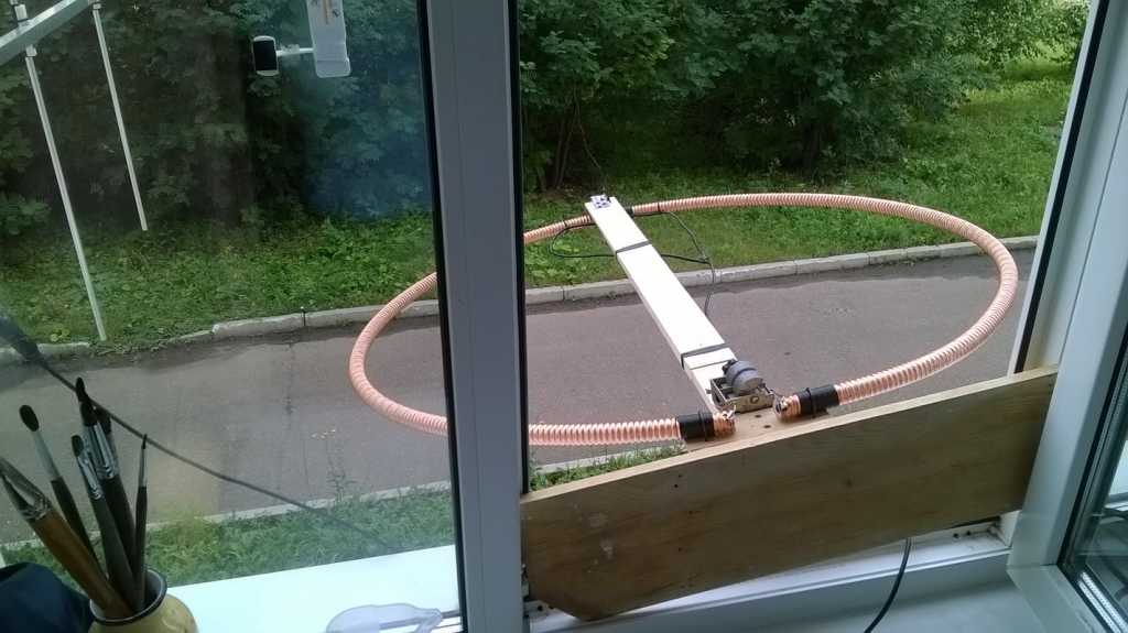

Продолжил эксперименты с магнетиклуп.
В этот раз решил использовать сразу, так сказать, "тяжёлую артиллерию" - лупу сделал из толстого кабеля для сотовой связи длиной 3 м, который мне дал мой товарищ Эльдар R9WDY. Кабель имеет конструкцию в виде медной гофрированной трубы, в качестве изолятора там применён вспенённый полиэтилен, а внутренний проводник сделан в виде медной трубки - всё это предвещало высокий КПД, а значит можно было надеяться на кое-какие результаты.

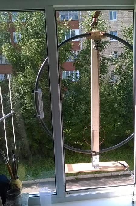

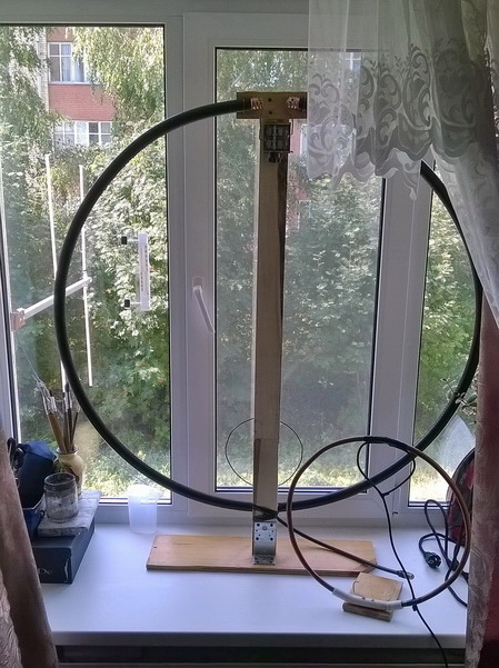

Конструкция получилась диаметром 98 см, использовал конденсатор ёмкостью 12х495 пФ, с последовательно включенными статорными пластинами (а другого у меня и нет - он так и кочует из одной конструкции в другую :lol: ). Петля связи сделана по принципу DF9IV, но все размеры увеличил в 2 раза (т.к. диаметр лупы тоже стал в 2 раза больше), правда, она при этом получилась не совсем круглой. Петлю связи сперва сделал в виде кольца диаметром в 5 раз меньше самой антенны, но такой способ согласования у меня не пошёл - КСВ везде было около 10. В итоге я сделал петлю способом, описанным выше. Внутренний проводник не задействовал, конденсатор припаял непосредственно к самой гофрированной трубе. Диапазон частот получился от 6,3 Мгц до почти 25 Мгц, но на 7 Мгц антенна почему-то работать на передачу не стала, хотя с приёмом всё было вроде неплохо.
Вот такой получился монстр. Рядом для масштаба магнетиклуп DF9IV диаметром 40 см.
Повесил лупу за окно вертикальном положении, настроил в резонанс по показометру 817-го, пробовал звать, но никто не ответил на 14 Мгц. Потом только обратил внимание, что КСВ-метр показывает КСВ около 10 на всех диапазонах.
Решив, что причиной высокого КСВ может быть чёрная оболочка (потери и всё такое), решил её снять, но это не помогло. Поразмыслив, переделал петлю связи и положил антенну горизонтально. И тут наконец-то появились первые минимальные результаты - меня услышал корреспондент из 3 района (позывной, к сожалению, не запомнил), но связи полноценной так и не получилось.

Что с петлей согласования пошло не так, раз ксв высокий.Я пробовал через ферритовое кольцо питать рамку- идеальное согласование. Где б взять такого кабеля шикарного, а то все балуюсь "люминиевым" обручем

Я и сам не понял почему согласование не получилось, хотя делал всё по Гончаренко (его книжка "Передающие магнитные рамочные антенны" ).
А через ферритовое кольцо это как? Если можно, то ссылку дайте для ознакомления :)
Такой кабель можно взять у монтажников сотовой связи. Товарищ мой взял его обрезки, оставшиеся, видимо, после монтажа. Один кусок мне подарил :)
В эфире временно не работаю.
Magnetic Loop 26 Июл 2015 09:45 #25647
  • r0c
  • r0c аватар
  • Сообщений: 155
Ну продеваете рамку сквозь кольцо. Это вторичная обмотка. Первичная- виток кабеля. Расположение- диагонально напротив кпе. У того же И. Гончаренко это описано в статье " способ питания диполя". Только вот с вашей то рамкой кольцо нужно серьезное

КСВ большой получился у вас из-за петли связи. Её нужно строго симметрично устанавливать.
Нужно подобрать расстояние на котором петля связи непосредственно примыкает к излучающей рамке. Только обязательно симметрично. По поводу дистанционной настройки посмотрите здесь samlib.ru/g/grachew_a_w/6.shtml У меня настройка на рабочую частоту длится менее секунды. Полоса по КСВ 2,0 на "двадцатке", около 400 кГц. Перестраивать по диапазону нет надобности.
