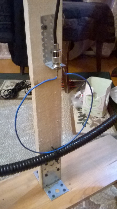

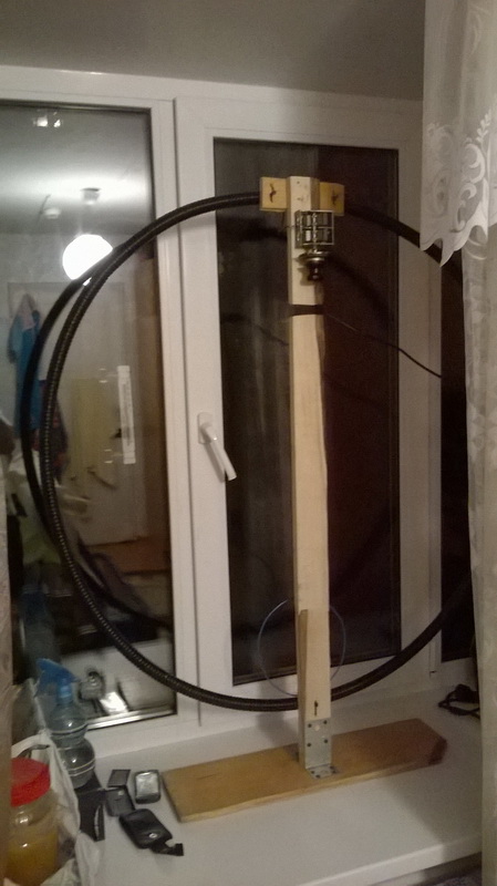

Продолжил свои эксперименты с магнетиклуп.
Решил переделать конструкцию кардинально по вот этому описанию.
До этого в качестве рамки использовалась гофра от сотового кабеля, а в качестве петли согласования - из куска кабеля РК-50. Сейчас же используется внутрениий проводник кабеля, а в качестве петли кабеля петлю из проволоки диаметром меньше в 5 раз самой рамки. Гофру обмотал изолентой.
У моей лупы диаметр 99 см, почти 100 см. Периметр 99х3,14 (число Пи)=310,86 см. Петля связи меньше в 5 раз, диаметр около 19 см, периметр 62 см.
Подготовку к qso делал так: сперва на слух настраивал по максимуму шума эфира, потом, прямо на текущей частоте, давал несущую в режиме fm и крутил кондёр по максимуму показаний показометра 817-го. К слову, шкала показывала не 5 Вт, а где-то ватта 3-4, потому что до упора не хватало 2-3 кубика. Потом в режиме ssb проводил qso.
Результаты получились такие:
Дома на подоконнике легко строилась на 7 МГц, а на 14 и других диапазонах не строилась или недостроилась - 817-й показывал высокий КСВ. В поле всё наоборот - на 7 МГц толком не строилась (мощность выдавалась наполовину только), на 14 МГц мощность полностью была. Анализатор показал на всех диапазонах КСВ >10 (при петле связи из кабеля по принципу DF9IV было наоборот - импеданс был около 38 Ом с небольшим КСВ) , а КСВ-метр "President" при максимальной мощности показывал не хуже 3 на 14 МГц. Вообщем, среднее КСВ 2,5. А на 21 МГц КСВ было 5, но показометр 817-го показывал всё Ок и мощность была полная. Хотя при этом КСВ метр 817 показывал HSWR при КСВ выше 3.
Надо попробовать уменьшить размер петли связи для вч диапазонов, чтобы улучшить там настройку - читал про это на форумах.
После переделки сначала решил испытать рамку дома на 7 Мгц - она лучше всего строилась на этом диапазоне в домашних условиях. Антенна стояла на подоконнике внутри комнаты на 2-ом этаже 5-этажного дома. Включил вечером 40 м и стал слушать. В эфире было полно станций и тут громко проходит Сергей UA3RJD c Тамбова. Позвал и он... мне ответил с первого раза, правда, переспросив позывной.Честно говоря, я не ожидал, что мне кто-то ответит на этом диапазоне да ещё с такой антенной и 5 Вт на окне 2-го этажа - я даже присел от неожиданности :) . Потом настроился на также громко проходящего Алексея UA3VFS и он тоже мне ответил сразу. В этот раз я заранее приготовил мобильник для заснятия этого QSO.
Вот такие дела. Странная, однако, эта антенна магнетиклуп - не для слабонервных она, т.к. в ней много непонятного. Надо бы юзать обычные, классические антенны, но они, блин, скучные - работают без нареканий :lol:

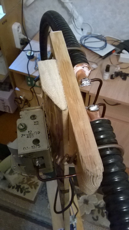

Продолжил "мучить" свою магнитную лупу :)
В этот раз я решил добавить диапазон 10 м. Почему он мне стал интересен? Дело в том, что на 28,700 Мгц проводятся круглые столы каждый день и мне, естественно, хотелось бы быть в курсе всех радиодел.
Что я сделал? Дополнительный конденсатор 12х495 с последовательно включенными секциями подключил последовательно к точно такому же конденсатору (секции тоже последовательно). Минимальная ёмкость стала по расчету 3 пФ (была 6 пФ) и поэтому появился диапазон 10 м, но пропал резонанс на 40 м, хотя киловаттников слышно. Резонанс был от 6 до 24 МГц, а сейчас стал от 8 до 30 МГц. Причем эти границы смещаются, если ставить магнетиклуп на пол или на подоконник.
Вот так соединил конденсаторы
На полу работает на передачу на 10 м, на подоконнике нет :lol:
По Уфе удавались связи на расстояние до 12 км от моего QTH в городе до пригорода Князево - антенна стояла прямо на полу внутри комнаты. Дом кирпичный.
Думаю сделать переключение, чтобы дополнительный конденсатор включался параллельно для увеличения ёмкости (для смещения диапазонов вниз по частоте и появлению 40 м) или вовсе исключался из работы при необходимости. Диапазон 10 м появляется, если дополнительный и основной конденсаторы полностью выведены, т.е. суммарная ёмкость минимальна - 3 пФ. Если же сделать ещё так, чтобы дополнительный конденсатор подключался параллельно к основному (их ёмкости при этом будут на максимуме), то, по идее, должен появиться диапазон 80 м, но там КПД, естественно, будет никакой, но послушать, думаю, можно будет.
P.S. Сорри за некоторый непорядок дома :lol:
