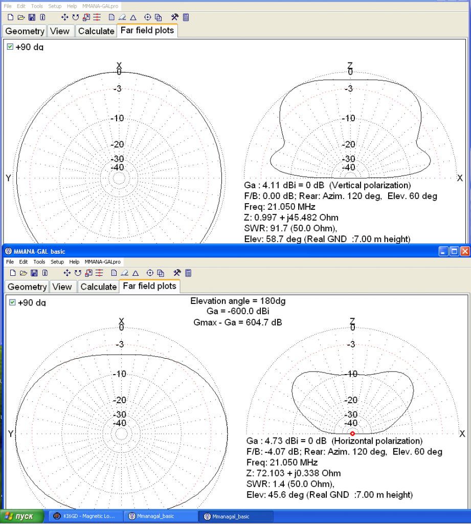

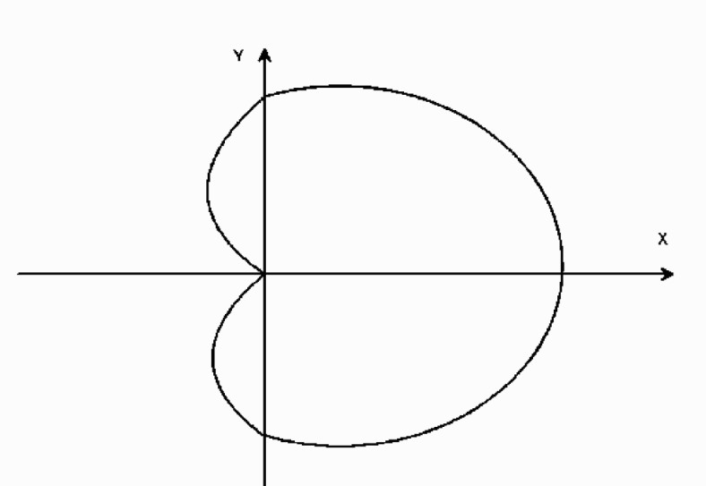

Вот данные по МЛ-4 (www.sicom.ru/product/sirus/ml/index.htm). Тут и диаграмма объемная. Похожа на круговую, но все-таки больше кардиоида. Скорее всего, в документации на описываемую антенну, поставщик чего-то не понял.
Magnetic Loop 11 Июн 2016 14:00 #31616
Михаил, ну какая ж это "кардиоида"?! Кардиоидная(однонаправленная) диаграмма получается при фазовом сложении сигналов от магнитной рамки + штырек в простейших пеленгаторах и имеет следующий вид:

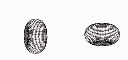

В данном случае(и с любой другой "магнитной рамкой") мы имеем типичную "восьмерку"("бублик" в объемной проекции) с двумя глубокими острыми минимумами в центре. Разрежьте этот "бублик" сверху-вниз и получите ту самую плоскую "восьмерку".
В спортивных преленгаторах засечки делают именно "восьмеркой", так как минимумы очень острые, до нуля практически. А потом уточняют истинное направление, кратковременно подключая кнопкой штырек. Максимум у кардиоиды очень размазанный, не явный, не такой красивый как на картинке. Но он есть, и уточнить в какую строну бежать позволяет.
МЛ-4 может эксплуатироваться как в горизонтальном положении, тогда действительно будет круговая диаграмма с задранным максимумом, как раз то, что и нужно нефтяникам и служивому народу для местных связей. Они ведь за Дэхами не гоняются, наоборот - давят их как могут, чтобы служебной связи не мешали.
А может и в вертикальном - тогда будет острая восьмерка с направлением излучения вдоль плоскости рамки. Вращением при установке можно также частично задавить помехи от технологического оборудования. Это как бонус...

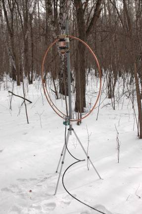

Описанную выше Маглуп повторил наш одноклубник Виктор UA9JFM/3, сейчас он Ваш земляк UW3QV. Жаль, тема пропала при переносе форума. Вот ее фото:
Полтора метра диаметром. Медная труба "двадцатка", вакуумник приварен аргоном. Согласование с максимальным КПД, тоже сварка. Стояла на балконе съемной квартиры в Москве. После сравнения с чуть позже натянутой с того же балкона на дерево под домом "соплей" в 21 метр, он отдавал ее "за вынос". Мож кто из москвичей знает ее дальнейшую судьбу. На этом примере нашего одноклубника, у которого четыре руки и все из нужного места растут, плюс имелось профессиональное оборудование для монтажа и сварки, тему о "магнетических лупах" уже можно было закрывать еще пару лет назад. А личный опыт инженера и руководителя фирмы RW9RN, профессионально монтирующего системы связи для федеральных заказчиков, лишний раз печальный опыт UA9JFM/3 - UW3QV подтвердил. Причем в сравнении даже с весьма посредственной T2FD.
Использовать В КАЧЕСТВЕ ПЕРЕДАЮЩИХ всякие "свернутые в дугу" и прочим образом "по самое немогу" укороченные антенны, годится только как последний шанс перед харакири :sick: ...

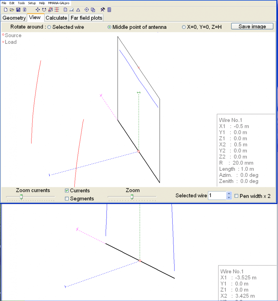

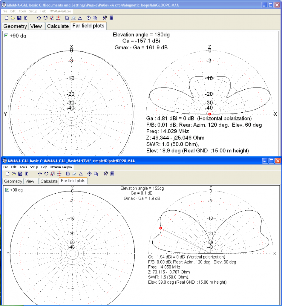

Еще немного моделирования. Взял антенну о которой пишет Dl2KQ с периметром 1 метр и на диапазон 14 мгц ложим ее горизонтально и сравниваем с вертикальным диполем (чтоб у обеих была круговая диаграмма) . Высоту чтоб никому обидно не было делаем метров 15 (считаем высоту для диполя от середины). Нашел модель ML с согласованием чтоб уже совсем не подкопаться :) И ... ML сверху. Диполь проигрывает :ohmy:
Ссылка на модель ML download.prgm.org/ham/ant/mmana/weitere_...c_loops/MAGLOOPC.MAA
Частота резонанса там 14.029
Для вертикально стоящей ML показывать картинки не буду, она работает только при низкой высоте подвеса, при повышении высоты начинает греть зенит.
Собсвенно картинками хотел показать что высота подвеса имеет очень важное значение как для диполя так для ML, и не надо сравнивать стоящую в полуметре от земли антенну с диполем на высоте. Повесьте их на одном уровне и вот тогда можно сравнивать. Потери и прочее да, они есть, но диаграмма направленности как мы видим из картинок компенсирует, антенна излучает куда надо и в итоге по результатам моделирования выигрывает. Я не стал сравнивать горизонтальный диполь с горизонтальной ML, так как у одного круговая диаграмма, а у другого двунаправленная, что сравнивать некорректно как по мне.
