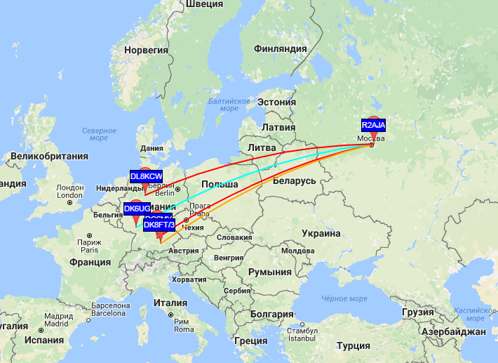

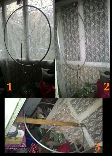

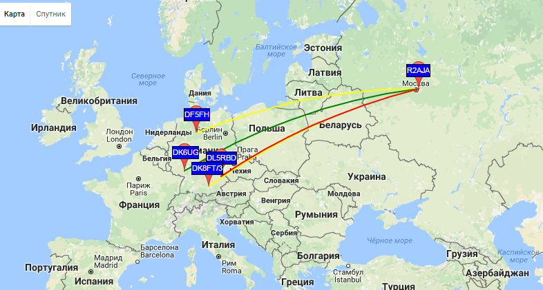

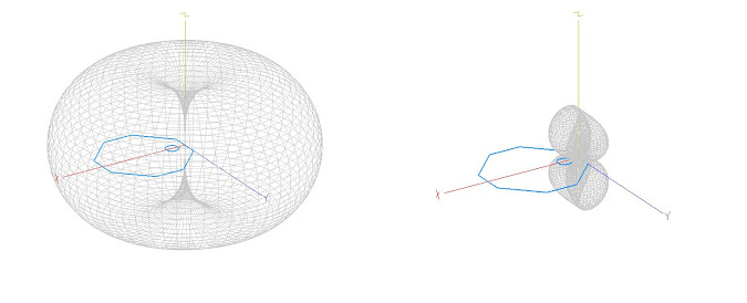

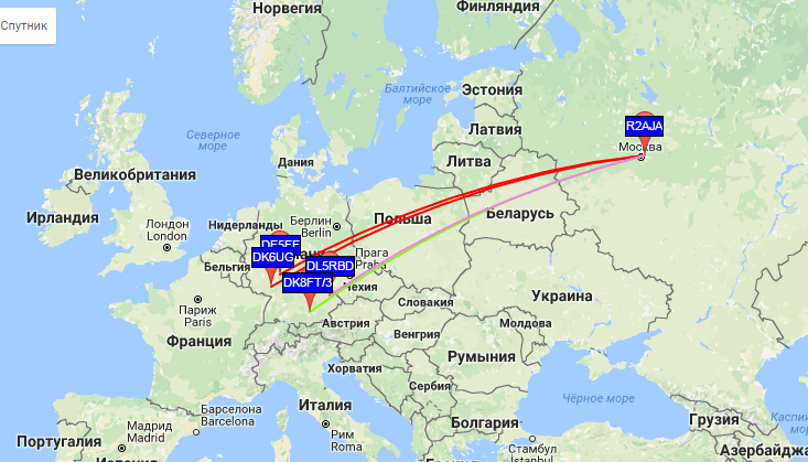

Продолжаю эксперименты со своей Magnetic Loop. На этот раз хочу оценить ее работу при разном расположении в пространстве. Сравнение проводится в диапазоне 40М с помощью программы WSPR 2.0, настроенной на передачу. Мощность подводимая к антенне около 0.5 Вт. Рабочие интервалы по 10 минут.
Ориентация нормали к плоскости антенны (1-Запад, 2-Север, 3-Зенит):
Качественные диаграммы направленности для двух поляризаций:
Результаты:
1) Запад - 4 Спота
2) Север - 4 Спота
3) Зенит - 4 Спота
Особой направленности в своих условиях размещения ML не выявил.
Немного подробнее на странице Оценка направленности Magnetic Loop
