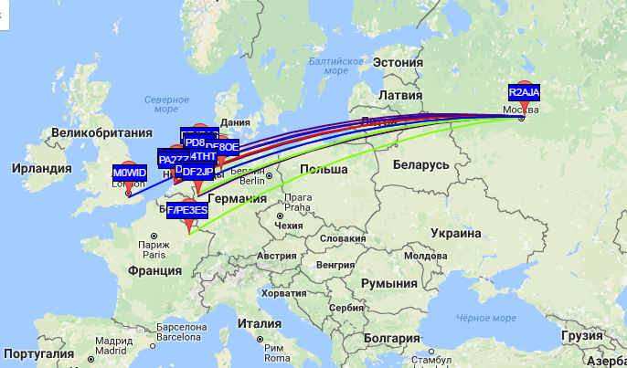

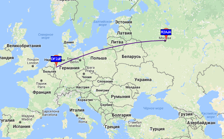

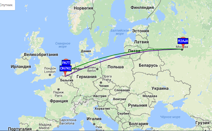

R2AJA пишет:
Результаты:
1) Запад - 4 Спота
2) Север - 4 Спота
3) Зенит - 4 Спота
Извините, но эти картинки говорят лишь о том, что сигнал вашего передающего устройства принимали данные скремблеры. Нужно было воспользоваться вот этим сайтом: www.reversebeacon.net/ Вот тогда можно судить о направленных свойствах вашей Magnetic Loop для данного местоположения. И совет: При изменении направления в вертикальной плоскости и при смене поляризации на вертикальную, изменяйте частоту передачи на пару КГц. Данные о вашем сигнале в таблице будут выводятся быстрее.
P.S. Картинки взяты с какого сайта?

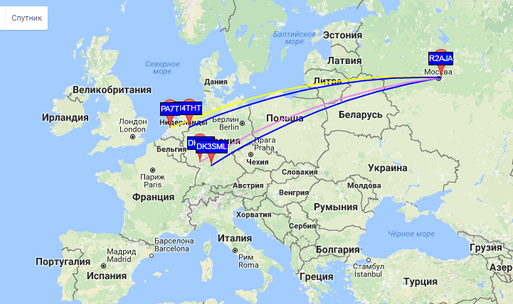

Продолжаю сравнение LW l=10 м и Magnetic Loop. Теперь диапазоны 30 и 20 метров.
LW, длиной 10 м, подключенный через Т-тюнер. Земля - рама балкона.
Magnetic Loop из алюминиевого обруча с D = 900 мм, d = 17 мм. Петля связи из медной проволоки с D = 450 мм, d = 2.5 мм.
LW подвешен на высоте около 3 м, направлен с востока на запад. ML размещен на балконе и направлен нормалью к плоскости окружности на запад.
Сравнение проводится с помощью программы WSPR 2.0, настроенной на передачу. Мощность подводимая к каждой антенне около 0.5 Вт. Рабочие интервалы по 10 минут на каждой антенне.
1) 30М, Magnetic Loop (WSPR-30M-ML-19-17_19-27)
2 спота
2) 30М, Long Wire (WSPR-30M-LW-19-42_19-52)
4 спота
3) 20М, Magnetic Loop (20M_17-52_18-02)
1 спот
4) 20М, Long Wire (20M-LW-18-06-18-16)
11 спотов.
Эффективность моей ML в диапазоне 30М сопоставима с эффективностью ML в диапазоне 40М. Эффективность LW длиной 10 м в диапазоне 20М наилучшая среди всех возможных диапазонов, что и показало данное наблюдение.
Magnetic Loop 30 Окт 2016 11:43 #34472
  • RA7RA
  • RA7RA аватар
  • Сообщений: 514
  • Репутация: 49

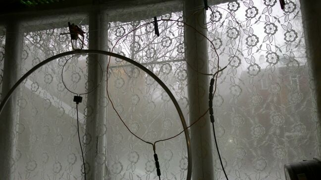

Игорь, похоже у Вас излучает не МЛ, а петля связи.Петля связи должна быть для МЛ Д 900 порядка 15-18см,при настройке МЛ в резонанс при передаче квс упадет (этот момент можно увидеть по свечению неоновой лампы подключенной одним концом или на индекаторе поля),по прему возрастет шум эфира. А так излучает сама петля,МЛ не работает должным образом.
Magnetic Loop 31 Окт 2016 08:51 #34481
  • Сообщений: 1610
  • Репутация: 240
Петли связи в ассортименте :cheer:
