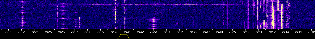

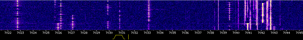

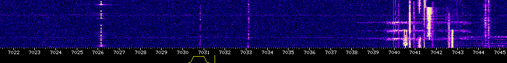

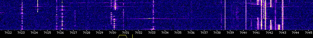

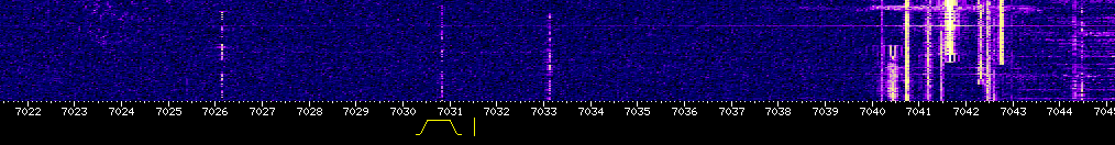

Заметил сигнал маяка на websdr SK3W. Кратковременно включал маяк и переключал антенны, чтобы видеть уровень примерно при одних условиях прохождения. Качественно посмотреть силу сигнала можно на скринах:
1] LW
2] ML
3] LW
4] ML
Количественно оценить силу, по отчету фиксаций скиммерами:
2016.12.10 утро
ML SK3W R2AJA/B 7030.7 CW BCN 7 dB 15 wpm 0811z 10 Dec
LW SK3W R2AJA/B 7030.7 CW BCN 11 dB 15 wpm 0744z 10 Dec
LW ES5PC R2AJA/B 7030.7 CW BCN 17 dB 15 wpm 0744z 10 Dec
LW HA2KSD R2AJA/B 7030.7 CW BCN 5 dB 15 wpm 0733z 10 Dec
LW OG6G R2AJA/B 7030.7 CW BCN 12 dB 15 wpm 0733z 10 Dec
ML ES5PC R2AJA/B 7030.7 CW BCN 6 dB 15 wpm 0711z 10 Dec
ML ES5PC R2AJA/B 7030.7 CW BCN 9 dB 15 wpm 0700z 10 Dec
LW SK3W R2AJA/B 7030.7 CW BCN 17 dB 15 wpm 0646z 10 Dec
LW SK3W R2AJA/B 7030.7 CW BCN 23 dB 15 wpm 0635z 10 Dec
LW HA2KSD R2AJA/B 7030.7 CW BCN 4 dB 15 wpm 0633z 10 Dec
LW OG6G R2AJA/B 7030.7 CW BCN 12 dB 15 wpm 0633z 10 Dec
LW ES5PC R2AJA/B 7030.7 CW BCN 22 dB 15 wpm 0633z 10 Dec
ML SK3W R2AJA/B 7030.7 CW BCN 11 dB 15 wpm 0625z 10 Dec
ML ES5PC R2AJA/B 7030.7 CW BCN 5 dB 15 wpm 0623z 10 Dec
ML SK3W R2AJA/B 7030.7 CW BCN 16 dB 15 wpm 0615z 10 Dec
ML ES5PC R2AJA/B 7030.7 CW BCN 9 dB 15 wpm 0612z 10 Dec
ML SK3W R2AJA/B 7030.7 CW BCN 9 dB 15 wpm 0604z 10 Dec
LW OG6G R2AJA/B 7030.7 CW BCN 6 dB 15 wpm 0556z 10 Dec
LW SK3W R2AJA/B 7030.7 CW BCN 9 dB 15 wpm 0554z 10 Dec
LW ON5KQ-1 R2AJA/B 7030.7 CW BCN 6 dB 15 wpm 0549z 10 Dec
LW OG6G R2AJA/B 7030.7 CW BCN 3 dB 15 wpm 0546z 10 Dec
ML SK3W R2AJA/B 7030.7 CW BCN 4 dB 15 wpm 0521z 10 Dec
ML SK3W R2AJA/B 7030.7 CW BCN 3 dB 15 wpm 0508z 10 Dec
Ощущается перевес LW на 5...10 дБ.

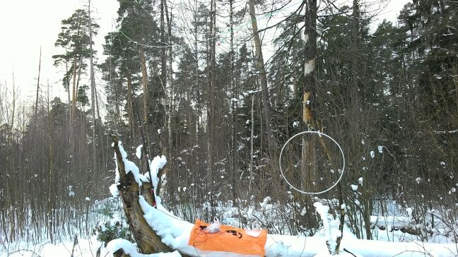

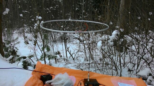

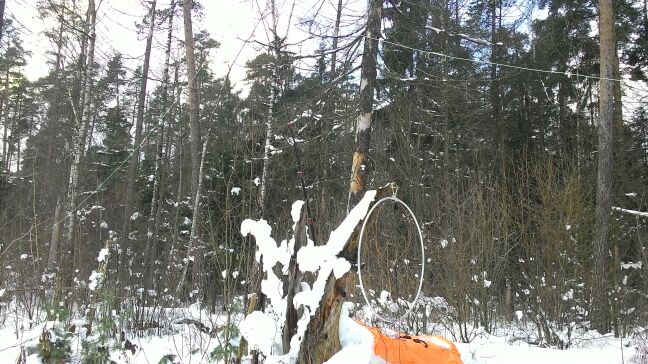

Отправился на свежий воздух, прихватив с собой кольцо и веревки. B)
Magnetic Loop и Inverted-V подготовлены для сравнения в диапазоне 40М.
В ходе эксперимента изменял ориентацию ML вдоль вертикальной оси:
Укладывал горизонтально:
  • ML не настраивалась с большой петлей связи, хотя на балконе работала только с ней. Применил малую петлю (d=0.2D, D=900 мм). ML c малой петлей связи удалось настроить до КСВ, близкого к «1» (без рисок на КСВ-метре FT-817).
  • Принимал на Magnetic Loop и Inverted - V свой домашний маяк (поверхностная волна).
    Сигнал маяка примерно на единицу меньше по s-метру (в случае ML).
    Вращая вдоль вертикальной оси минимумов-максимумов не обнаружил. В горизонтальном положении уровень сигнала снизился ещё на 1 балл.
  • На частоте около 7.150 МГц работал Николай RN3QF, который помог сравнить сигнал от антенн Magnetic Loop и Inverted – V (пространственная волна). Он оценил разницу сигналов в 1…2 балла. Запись QSO можно послушать здесь:
    Размер файла: 594 KB
Итог эксперимента:
Полоса настроенной антенны Magnetic Loop по показаниям FT-817 около 30…60 кГц, полоса Invertd-V около 500 кГц. Разница в уровне сигнала составила около 1 балла.
На мой взгляд, Magnetic Loop больше подходит для стационарного использования.
Благодаря своей узкой полосе отлично подойдет для работы с диапазонным скиммером или радиомаяком. Немного больше фотографий в блоге: Натурные испытания антенн Magnetic Loop и Inverted-V

Игорь, ну это совсем другое дело - свежий воздух, природа и... реальные связи на магнетиклуп. Отлично! ;)
