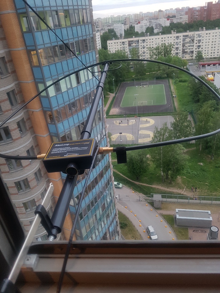

Спасибо! Процесс пошел.Сейчас буду пытаться погонять ее на разных диапазонах, чтобы понять пределы работоспособности. На 20ке отработала вчера просто прекрасно.

Ну да. Петля связи из RG-58. По сути- самая обыкновенная ML-антенна. Только в красивой упаковке. А ограничение 10 вт CW/20 вт SSB- только из-за опасения пробоя настроечного конденсатора.

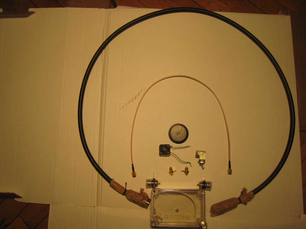

27.05.2018
Планирую портативный вариант ML в таком составе:
N - разъем - 2 штуки = 160 руб
SMA - разъем - 2 штуки = 60 руб
BNC - разъем - 1 штука = 12 руб
кабель SMA 50 см = 136 руб
Ручка на емкость = 50 руб
Коробка 100*68*50 мм = 183 руб
Емкость 223 пФ = 50 руб
Отечественный коаксиал, D = 44 см. из запасов.
Отечественный переключатель = бесценно.
Итог: 651 рубль + затраты на переключатель и кабель рамки.
Переключатель нужен для подсоединения дополнительной емкости, в диапазоне 40 М.

Вывесил антенну за окно на струбцину. Стало значительно лучше принимать. Провел QSO на сороковке. Работает! То есть, всё, что выше, будет работать и подавно. В комплекте даже шнурочек был для подвязывания свободного конца, чтоб не висел консольно..))))
