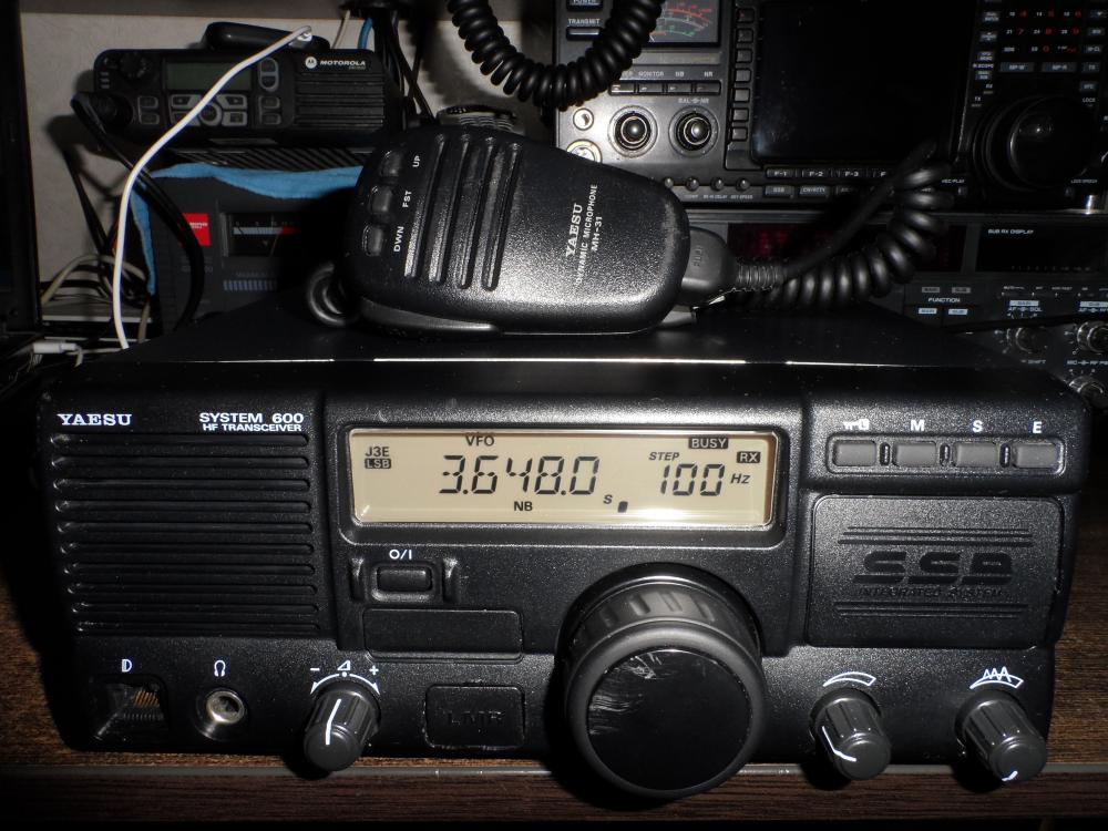

На degen 1103. И ИСПОЛЬЗУЮ ТРАНСИВЕР FT600 И САМОДЕЛКУ ПЕРЕДАТЧИК НА 14МГЦ

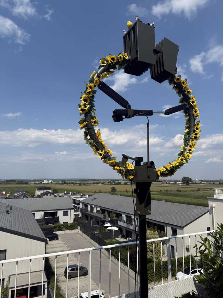

Вариант красивой балконной антенны, а именно: Magnetic Loop с механическим приводом.
CiroMazzoni BabyLoop antenna. Увидел на странице Hans OE3JRC
